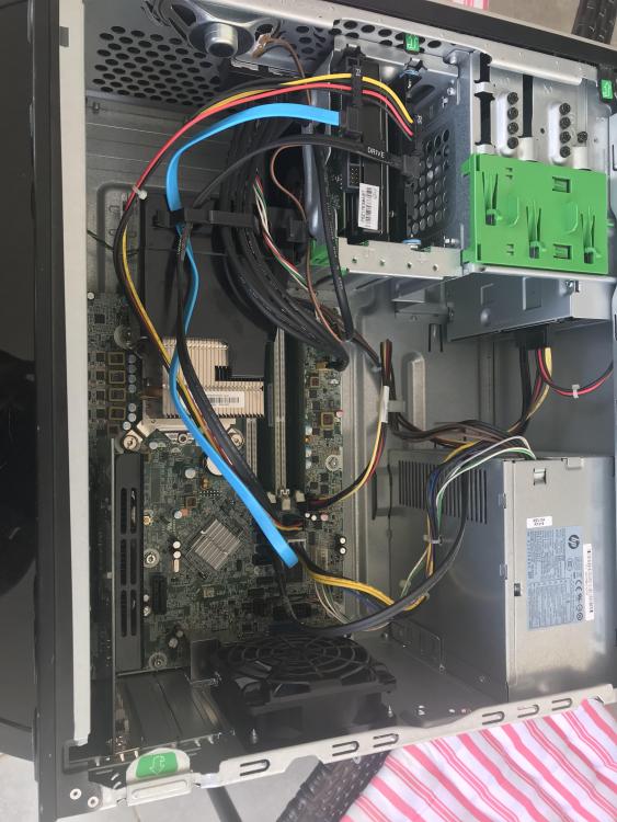

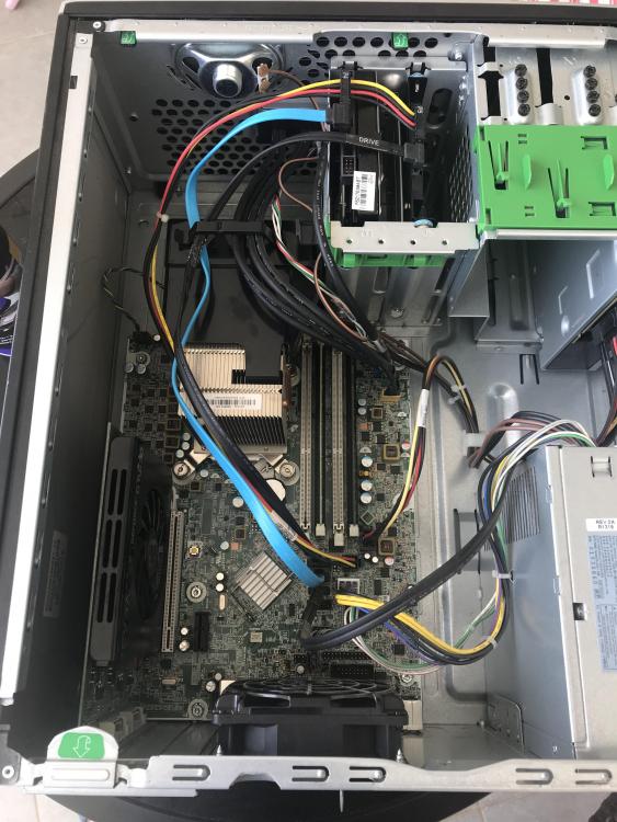

מחשב נייח HP 8300 כבה פתאום לא בזמנים קבועים. עשיתי בדיקות שונות זה לא התוכנה וזה לא זיכרון או דיסק  ה SS

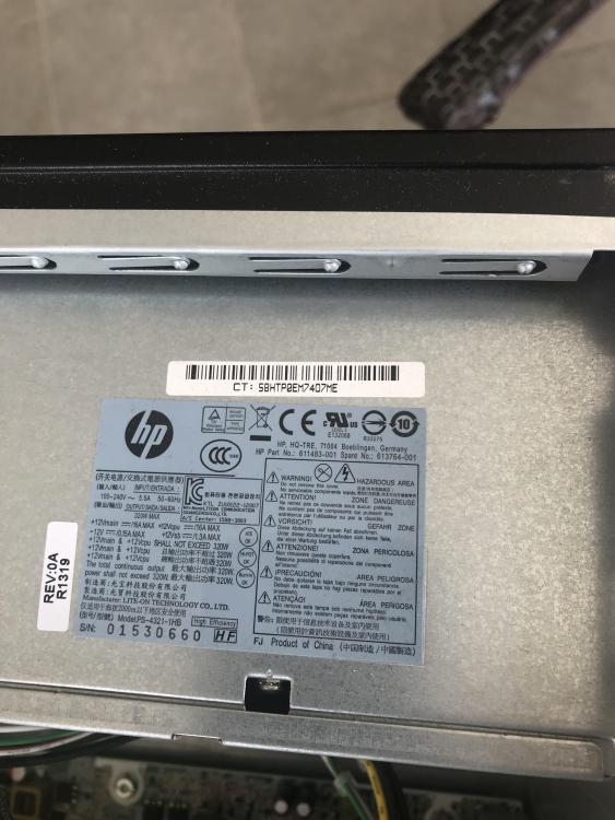

נראה לי שאולי זה הספק כח.לפני הכיבוי הוא עובד באופן מואץ ואז המחשב כבה. לפעמים גם יש לי מסך לבן פתאום ואז המחשב כבה . אני לא מצליח למצוא ספק מתאים לHP/ בחברה אמרו לי שאנסה למצוא בחוץ כי אצלם זה מאוד יקר.
ספקים רגילים לא מתאימים

אני לא יודע אם הבעיה שלך היא בספק אבל אם אתה חושד בו ורוצה לבצע בדיקה אולי עם ספק של מחשב אחר אתה יכול לנסות מתאם כזה
https://www.ebay.com/itm/30cm-24-Pin-to-6-Pin-Power-Supply-Adapter-Cable-for-HP-Elite-8100-8200-8300-800G/143332853787?hash=item215f4dc81b:g:pWIAAOSwEtRdMWRg
זה גם מאפשר לך להשאיל ספק רגיל ממחשב אחר בעלות נמוכה וגם יאפשר לך ( אם זאת הבעיה )  לשים במחשב ספק רגיל וזול יותר.
אם אתה מתעקש על רכישה של ספק מקורי , אז קיימת זמינות גבוהה של משומשים  מאיביי .
סייג - לא יצא לי לבדוק את המתאם הספציפי הזה מהמוכר הזה אבל יצא לי להעזר במתאמים בסגנון זה לתחנות עבודה של HP .
בסוף היום  זאת סתם שמוקיות של היצרנים שמחווטים בכוונה בשונה מהסטנדרט הנפוץ ( והם תמיד יטענו שזה בשביל להגן על הצרכן מזיוף וכו' אבל זאת סתם חזירות שבעיקר דופקת את הארגונים הגדולים שלא יעזו להעזר במתאם שכזה )

הלוח או הספק לא תקינים.
