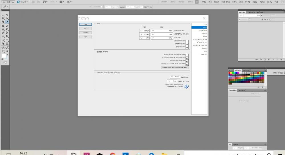

הי מלי
האם את עובדת במילימטר\פיקסל\סנטימטר וכשאת מעבירה מאחד לשני עדיין האותיות קטנות?

לא מצליחה להבין שם שום דבר ---- 😩🥶😭😢😴😏מספיק פרצופיםםםם???? 😞
נראה לך שיש בכלל סיכוי לגרסה הישנה CS5  לאותיות גדולות במחשב עם רזולוציית מסך גבוההה-🙄

הבעיה שזה באנגלית ?
ככה יותר ברור ?
לחץ באמצעות לחצן העכבר הימני על סמל הקיצור של היישומים שברצונך להתאים
בחר 'מאפיינים' (אם הסמל נמצא בשורת המשימות, תצטרך ללחוץ באמצעות לחצן העכבר הימני על סמל האפליקציה השנייה)
בחר בכרטיסייה 'תאימות'
בחר 'שנה הגדרות DPI גבוהות' בתחתית הלשונית
בתחתית, בדוק 'עקוף התנהגות גודל קנה מידה גבוהה של DPI'
בחר 'מערכת (משופרת)' מהתפריט הנפתח
בחר 'אישור' ואז 'אישור' שוב כדי להחיל
הפעל את היישום כדי לראות את ההבדל
יוואווווו    ניסים קרו פה.....
הפוטושופ באותיות גדולותתת --- יואוו  אין מילים.
אני מרוגשת.
תודה ענקית לך.
מעריכה מאווודד
