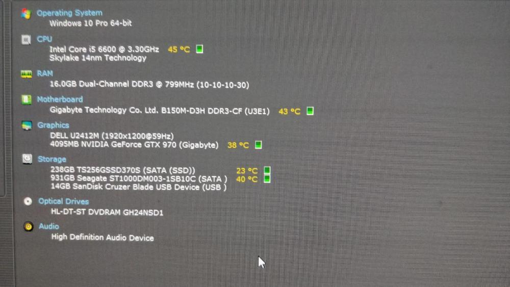

אני מעוניין לשדרג מעבד וכרטיס מסך לצרכי גיימינג.
אשמח להמלצות. מה יהיה הכי חכם לעשות? האם הלוח מספיק טוב?
המפרט מצורף

לדעתי, המערכת שלך די מאוזנת.
כדאי לבצע ניטור לאורך זמן בשביל לראות מי נמצא יותר בעומס.
אולי הדבר הנכון זה למכור את המחשב כולו למישהו שמחפש גיימינג קל .
למרות שאם יש לך סבלנות וזמן פנוי  אולי יותר משתלם  למכור בחלקים .
ממליץ לך להתחיל מכרטיס מסך , בכל מקרה  תוכל לקחת אותו למחשב אחר .
זה נראה כמו דיל ממש טוב :  ( וזה די בטוח מוגבל בזמן )
https://hwzone.co.il/main-computers/דיל-מפתיע-geforce-rtx-2060-במחיר-1300-שקלים/
אין לך הרבה אפשרויות לגבי החלפת מעבד בלוח שלך וזה יהיה יקר ולא כדאי.
מעבדי i7  6700 או 7700   ( עם K כי זה גם נותן עוד כמה מגהרצים אפילו שאתה לא יכול לעשות OC)
 הינם הדבר היחיד שמצדיק השקעה אבל הם יקרים מאוד יחסית .
החלפת לוח + מעבד למשהו מבוסס רייזן או i5-9600k תהיה לטעמי ניצול הרבה יותר יעיל של כספך  ( וכנראה אפילו יותר זול  אלא אם תמצא דיל טוב ביד 2 )
נערך על-ידי yoavke
יש ביד 2 מעבד i7-6700k  ב 800 ש"ח , אולי אפילו אפשר לדחוק אותו ב 100 ש"ח .
יחסית למחיר בחו"ל ( עלי ו איביי ) זה מחיר מעולה .
אם הלוח שלך היה תומך  ב OC והיית יכול לקחת אותו ל 4.7 גה"ץ   למשל אז  אולי זה היה שווה השקעה.
אבל בלי יכולת OC , יחסית ל ryzen 5-2600 + לוח , זה נראה לי כמו השקעה לא מוצלחת .
באילו משחקים מדובר וכמה FPS אתה מקבל כרגע?
המעבד סבבה ואם רוצים להיות הכי ממוקדים אז 1660/1660TI יהיו שדרוג משמעותי למשחקים.
גם 580RX מעולה אם התקציב יותר לחוץ.
לא הייתי מחליף מערכת בשלב הזה, רק כרטיס מסך.
1660 ייתן שיפור של 40-50%,
1660TI ייתן 50-60% יותר וזה לפני OC.
https://www.techpowerup.com/gpu-specs/geforce-gtx-970.c2620
סליחה , אבל Gtx970 הוא עדין כרטיס לא רע בכלל .
rx580 נותן כ 15% שיפור וממש לא מצדיק רכישה .
1660  נותן כ 30 % שיפור ועולה  1000 וקצת ש"ח  בפלונטר או TMS  , רק באילת יש ביותר זול.
לדעתי זה שיפור קטן מידי שאינו מצדיק את ההשקעה.
1660TI נותן כ 50% שיפור ועולה בארץ החל מ 1300 ש"ח ( חוץ מאילת )
ומתחיל להיות משהו שמצדיק את ההשקעה .
המחירים באמזון לא יותר טובים  ( אולי 50 ש"ח )
rtx 2060 נותן כ 75 % שיפור  ועולה כרגע 1300 ש"ח באמזון ( כולל מעמ ומשלוח )  , זה כרטיס של EVGA שעד כמה שאני יודע יש להם אחריות בינ"ל אמיתית.
בארץ הוא עולה ב TMS 1500 של palit .
ברור לחלוטין שכל אחוזי השיפור הנ"ל מותנים בכך שהמעבד לא יהיה צוואר בקבוק וברור לחלוטין שבמשחקים חדישים המעבד כן יהווה בעיה שתגרום   לנפילות FPS מידי פעם .
אני עם 1070 ( שווה ערך כמעט בדיוק ל 1660ti ) ועם 4690K , המעבד שלי יותר חזק מאחר והוא קבוע על 4.3 בכל הליבות .
אצלי העומס נמצא על המעבד יותר מאשר על כרטיס המסך ( אני ב FHD )
ואם לא הייתי ברור, אז אני לא ממליץ על רכישת מעבד\ החלפת לוח ומעבד.
אני ממליץ על רכישת כרטיס מסך בלבד בשלב ראשון .
