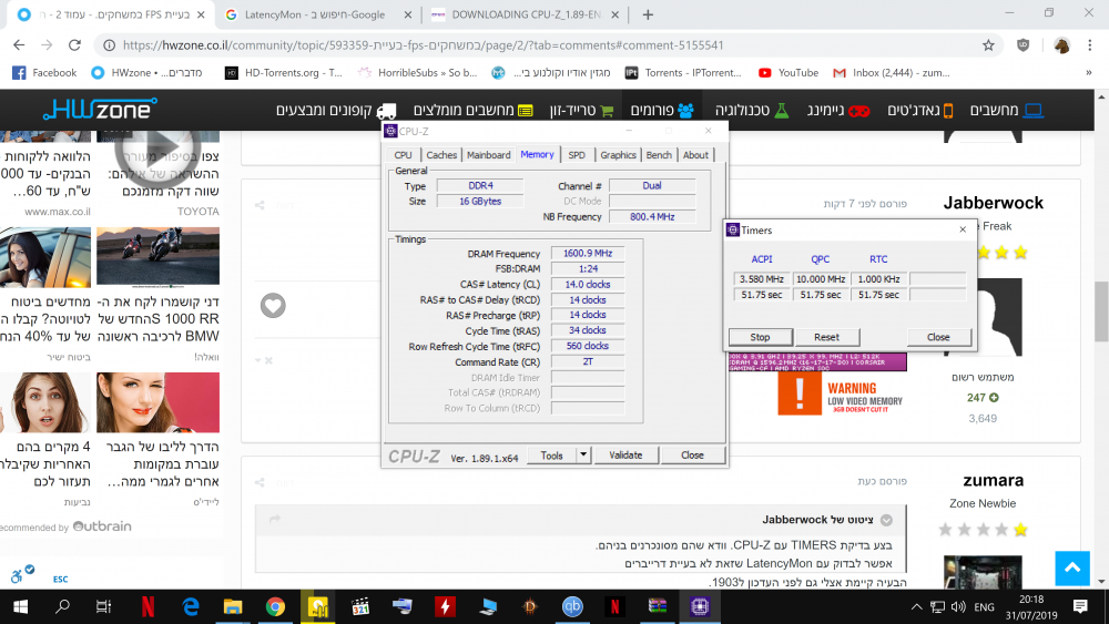

בצע בדיקת TIMERS עם CPU-Z. וודא שהם מסונכרנים בניהם.

איך בודקים timers cCPUZ?
מצאתי משהו , מה זה אומר?
