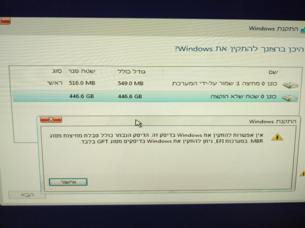

טוב אז ניתוק הסוללה עבד והצלחתי להיכנס לביוס ויש תצוגה והכונן מזוהה, אבל המחשב לא מזהה עליו מערכת הפעלה.
אבל אי אפשר בלי לעשות שטויות (-: אז שרציתי להתקין את המערכת הפעלה, מחקתי את הכונן nmve כדי לאחד מחיצות ועכשיו הוא לא נותן לי להגדיר את הכונן מחדש ולהקצות מחדש את השטח שלו אז אני לא יכול להתקין עליו מערכת הפעלה.
טוב נראה לי שזה הסתדר, עשיתי מה שמופיע בסרטון הזה
נערך על-ידי zoyaniv
עדיין לא מצליח?
תמחק את המחיצה של ה-500MB. ואחרי שכל הכונן יהיה שטח שלא הוקצה לחץ על הבא.
בעת ההתקנה הקלד Shift+F10
תקבל את חלון ה- Shell
הקלד את הפקודה Diskpart
המשך עם הפקודה list disk וראה מה מספר הכונן
הקלד את הפקודה
select disk x
x = מספר הכונן
לאחר הבחירה הקלד clean
צא מה-Diskpart בפקודה Exit
צא מה-Shell עם Exit
המשך בהתקנה רגילה.
