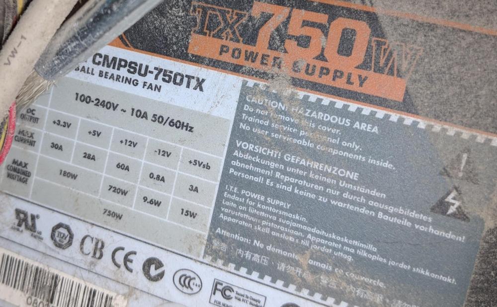

התחדשתי ב-1070 משומש. לכרטיס שתי כניסות של 8 פין. לספק שלי אין 8 פין, רק 6 פין.
הספק הוא קורסייר TX750.
יש אפשרות לחבר עם מתאם? או שזה מסוכן?

חיברתי את הכרטיס אבל המחשב לא עולה.
מופיע המסך של הלוח אם וזה נתקע שם. אחרי כמה שניות הוא מנסה שוב ושוב אבל לא מצליח. אי אפשר אפילו להיכנס לביוס.
בדקתי שהכרטיס מחובר ללוח כמו שצריך ושהכבלים עד הסוף.
ניסיתי את כל הקומבינציות בין ארבעת הכבלים.
ניסיתי לשים כרטיס אחר והכל היה בסדר.
מופיע לד ירוק כל הזמן (גם כשמחשב כבוי) אבל מקריאה באינטרנט זה תקין.
מה יכולה להיות הבעיה?

הכרטיס שעובד הוא בלי כבלים.
ניסיתי גם את הכרטיס הקודם (התקול) ובכלל אין תמונה. פעם אחרונה שהוא עבד כן הייתה תמונה אבל היו נקודות אדומות על המסך ואז הוא קרס. לא יודע אם הבעיה שלו החמירה או שיש בעיה אחרת.
כעקרון יש עוד חיבור pciex4 אבל תהיה בעיה לחבר שם כי בצד יש חיבורי sata. אפשר לחבר לpciex1?
כרגע אין לי מחשב אחר, אולי יותר מאוחר אני אוכל לקפוץ לאחי לבדוק שם.
נערך על-ידי NiMo1771
בדקתי את הכרטיס עם מחשב אחר. עובד בסדר גמור.
אז אני מניח שהבעיה בספק, וכנראה הוא זה שהרס לי את הכרטיס הקודם.
המערכת שלי היא: מעבד i5 2500k@4.4ghz, כרטיס מסך gtx 1070 (שכנראה גם יעבור OC מתישהו)
למישהו יש המלצה לספק מתאים?
