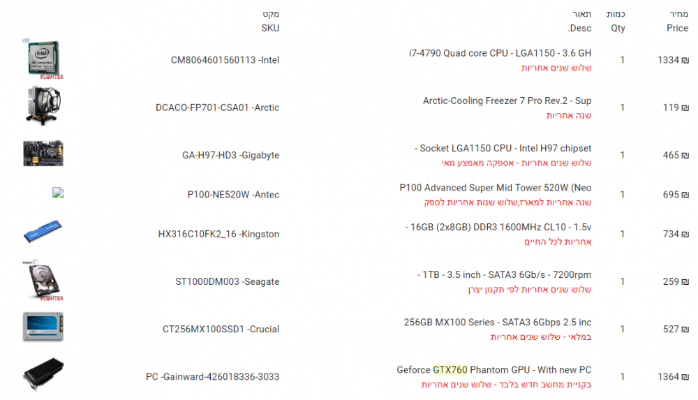

ראיתי בפורום המלצות לכל מיני כרטיסי מסך אבל איך אני יודע האם ספק הכח שיש לי יתמוך בכרטיס מסך מסוג מסוים?
זה המחשב שיש לי היום.
אשמח לתשובה שתאפשר לי להבין ולחשב בעצמי האם כרטיס מסך X יתאים לי או לא.
ואם לא, איך לבחור ספק כח שכן יתאים.
תודה!

520W זה ספק סבבה, מניח שאתה לא מבצע OC למעבד או לכרטיס ואז גם כרטיסי מסך של 200-220W יוכלו לרוץ אצלך עם קצת רזרבה ובהנחה והספק עצמו התעייף קצת (כ- 10% ירידה בהספק מקסימלי).
הנוכחי שלך צורך במקסימום 160-170W
כל דבר מסביבת 1080/1070 2060 1660TI, ועד 2070 שלוקח 200W יהיה בסדר
במקסימום וזה כבר קצת לחוץ VEGA56 אז הייתי מוותר עליו במקרה זה.

המפרט של פותח הדיון רק הוספתי 2 מאווררים של 12ס"מ
https://outervision.com/b/WHaUsv
^במידה ותעלה לGTX1660 הצריכה תיהיה נמוכה יותר למרות שהכרטיס מסך חזק יותר, ועם הRTX2060 הצריכה כמעט כמו עם הGTX760.
