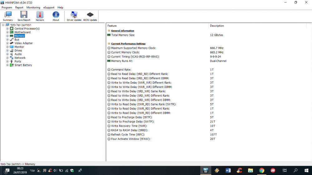

היי חברים, בשעה טובה התחדשתי בסטיק 8GB אותו התקנתי וכרגע המחשב עובד בדואל צ'אנל עם ה4GB שהיו הם עובדים בסנכרון על תזמון של 9-9-9-24 ועל תדר של 665MHZ ששניהם יכולים לעבוד על תדר גבוה יותר השאלה שלי היא האם זה תקין והאם ישנם הגדרות שאני צריך לשנות כדי לקבל תפוקה אופטימלית ??...
הוספתי תמונה
נערך על-ידי מאור פנקר
הוספת תמונה
עובד ? תעזוב !
דרך אגב זה 1333 מה"צ. לא 665.

הבנתי .....איך 1333?? כתוב לי 665
ציטוט של מאור פנקר
אז איך הבנת ? 😊
נכתב חצי ע"י התוכנה, כי זה הרי ddr  -
https://he.m.wikipedia.org/wiki/DDR_SDRAM
