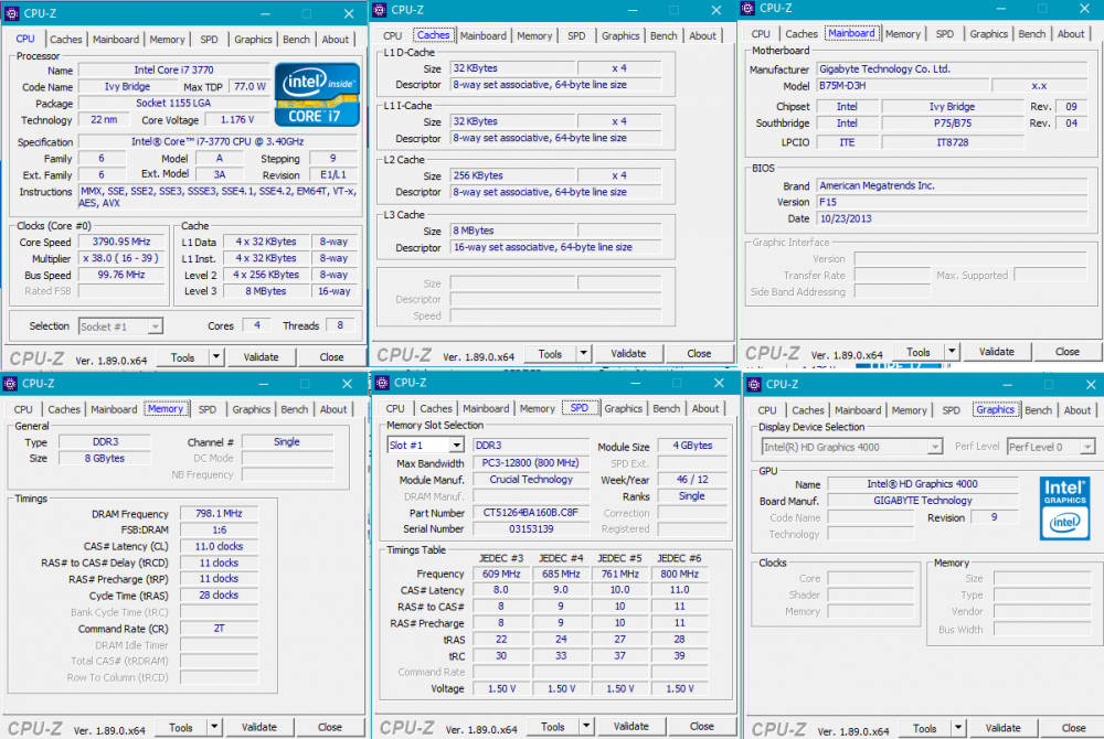

1. מה המגבלות (של הלוח?) מבחינת כרטיסי זיכרון - הלוח של Gigabyte b75m-d3h? (קראתי שעד 32GB ולא יותר מ1600MHz, בבקשה תקנו אותי אם אני טועה).

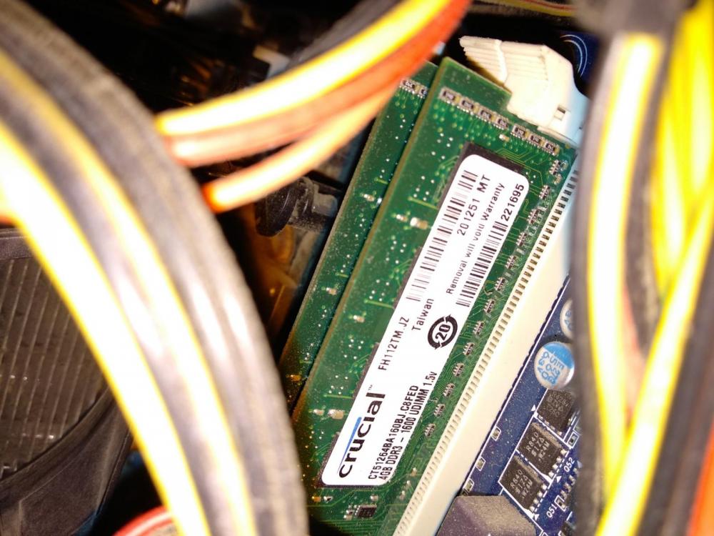

2. לבדוק אופציה של אם בכלל אפשר להוסיף לכרטיסים הקיימים שלי (שני כרטיסים של Crucial DDR3 4GB 1600MHz ct51264ba160bj - ביחד 8GB, יושבים על השתי סלוטים הימנים). ממה שהבנתי, חובה שהזיכרונות יהיו זהים בדגם (חברה+דגם+תדר) לביצועים מקסימלים - או שאני טועה? לא מצאתי שום מקום שמוכר כאלה בדיוק, יש אלטרנטיבות? או לקנות כבר חדשים?
עריכה: נראה לי שמצאתי את הדגם שלי באמזון, היתי שמח אם מישהו יכול לאשר שזה מאותו סוג: https://www.amazon.com/Crucial-DDR3-1600-PC3-12800-x4based-CT51264BA160BJ/dp/B00BJHA8GO#customerReviews

היי, יש לי כמעט את אותו הלוח (שלי זה GA-B85M-D3H) ואני משתמש ב4 סטיקים של 4 ג'יגה כל אחד     GSKILL F3-1600C9-4GAO והכל עובד נהדר.
לגבי התאמה, רק הגודל זכרון והמהירות (גם הLATENCY) צריכים להתאים, החברה לא חייבת להיות אותו דבר (אבל רצוי לשקט נפשי).
מה שמצאת באמזון זה אותו הדגם כמו שלך (CT51264BA160BJ).

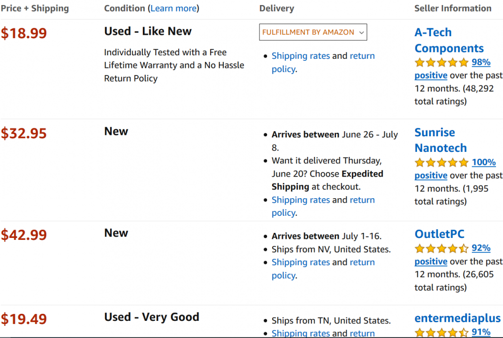

בגדול, נראה לי שלהזמין מאמזון עוד 2 כרטיסים כמו שלי יצא הכי זול (למרות שהוא נראה שונה בתמונה)
זה משהו סביר להזמין כרטיס זיכרון מאמזון (בחיים לא הזמנתי משהו שהוא לא ספר מאמזון O: )
וגם יוצא לי יותר זול משמעותית מלהביא 2 קינגסטונים נוספים של 4GB + אני ארוויח שזה מאותה חברה.
עריכה: איי שיט למוכר באמזון יש רק אחד במלאי ):

הבעיה שאני רואה זה שיש רק יחידה אחת (כלומר 4 ג'יגה) שנשלח ע"י אמזון לישראל (האופצייה הראשונה). כל השאר זה ממוכר צד ג' (שלא שולח לישראל - כלומר תוספת תשלום לחברת שילוח) שזה סיכון בהתחשב שזה לא אותה האחריות שאמזון נותנת (והם ידועים באחריות טובה).
