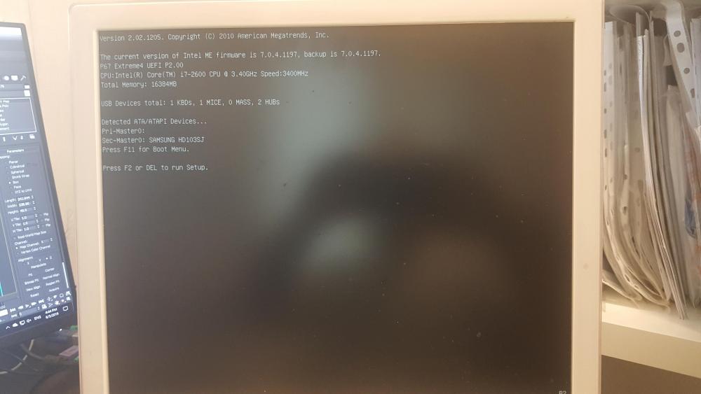

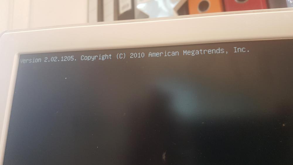

תצלם מה מופיע בהדלקה - המסך "התקוע" - שיראה כולו ....
הדיסאייבל ללוגו בביוס רק מבטל את ההופעה שלו, אבל לצערי עדיין אותה בעיה.
זה המסך כעת שעולה ותקוע עליו
רק אחרי esc
זה מתחיל לעלות. 😞

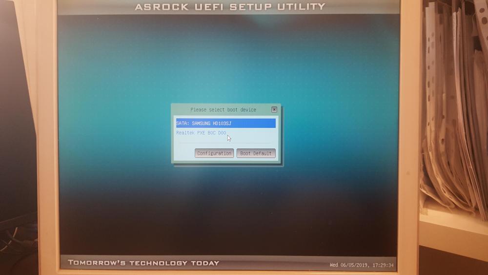

תלחץ F11  ( לא ESC )  ותעלה תמונה ....
ציטוט של napoleon45
זה מה שעלה אחרי F11
ציטוט של genia
בתמונה השניה יש לך את "boot priorities" בדוק שם אם אכן מוגדר שהדיסק הקשיח שלך הוא הראשון לעלות בBOOT
ז'ניה היה הכי בכיוון  -
אתה צריך להגדיר ב - BOOT  את הכונן כמו שצריך.
תתחיל מדיפולט ותשחק עם זה.
אולי תחליף את הפורט שלו ל - SATA0 , כלומר
תעביר פיזית את כבל הסאטא בלוח אם.

תשנה Fast Boot לEnabled
ציטוט של napoleon45
בסטה לא משנה המיקום הפיזי בלוח
