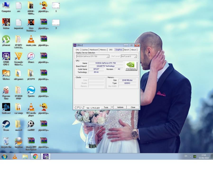

נתחיל מזה ....   :)
ציטוט של napoleon45
נתחיל מזה ....   :)

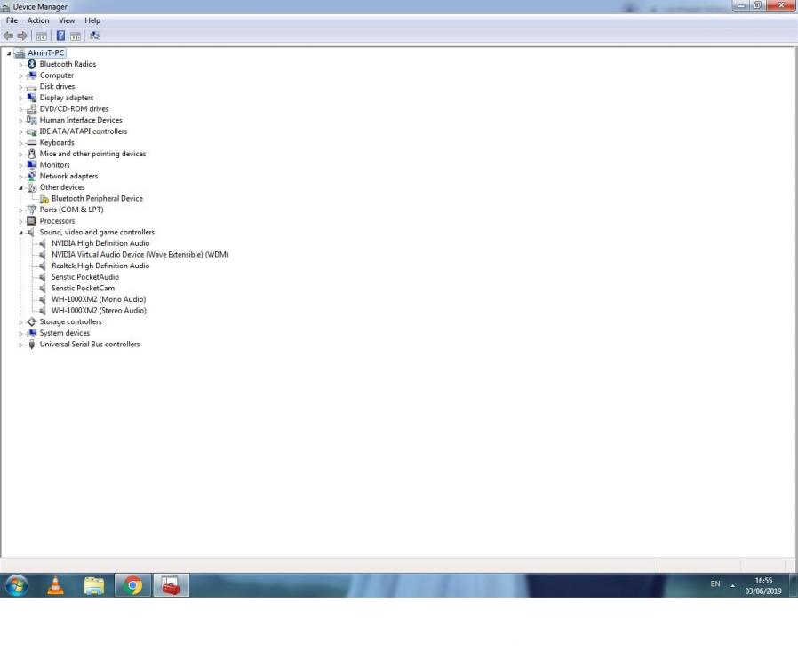

בבקשה, עוד משהו שלא צילמתי?
מה הוא כרטיס מסך ?
ציטוט של napoleon45
מה הוא כרטיס מסך ?
על פניו, הכל בסדר.

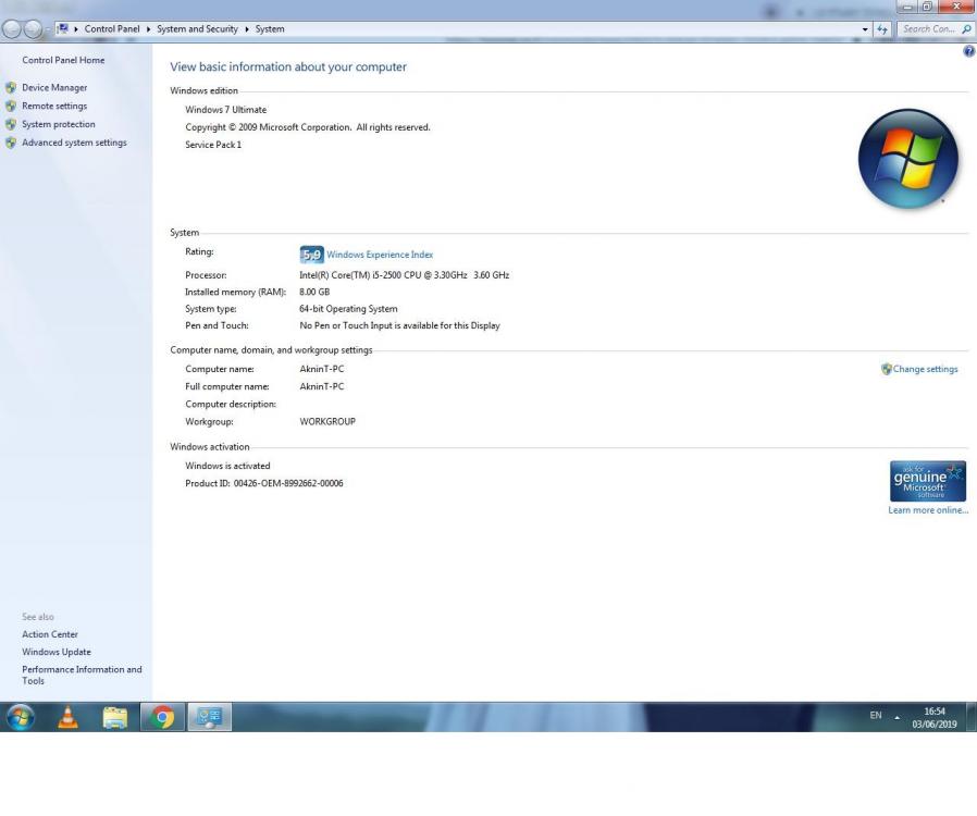

DPC ??
איזה חלונות יש לך ?
ציטוט של Ivan
DPC ??
איזה חלונות יש לך ?
ווינדוס 7 אולטימייט

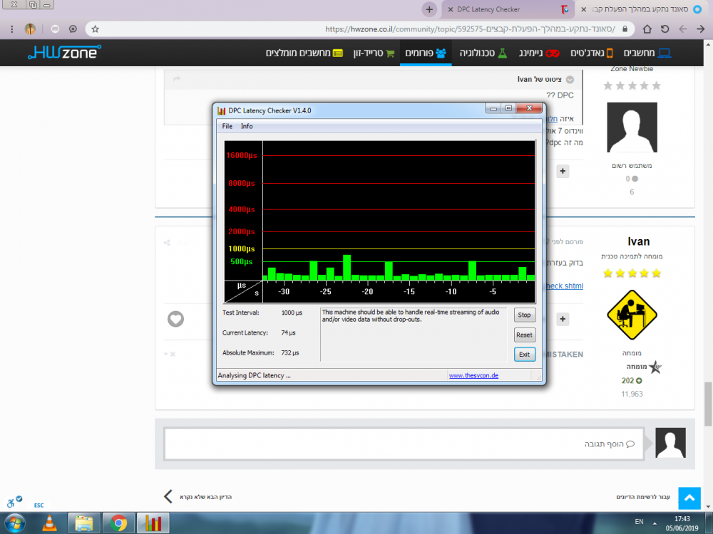

ציטוט של Ivan
בדוק בעזרת ההסבר והתוכנה שבקישור
https://www.thesycon.de/eng/latency_check.shtml
כתוב שהכל אמור להיות תקין, אך בפועל עדיין יש תקיעות בסאונד שהן לא מובנות לי.
יש משהו נוסף שניתן לעשות? לבדוק?
השאר את התוכנה פועלת ותוודא שאין באמת בעיה בזמן שיש תקיעות בקול.
ציטוט של Ivan
עשיתי את זה בהפעלה הראשונה עוד, שום דבר חריג.
רק כאשר אני ממזער/מגדיל חלונות יש קפיצה קלה ב-latency וזהו.
יכול להיות שיש בעיה בדרייבר כלשהו? או פשוט ככה זה עם הטלוויזיה הזאת?
