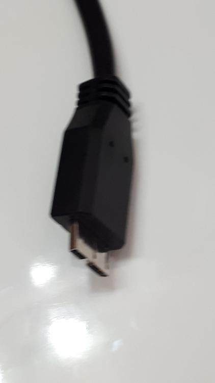

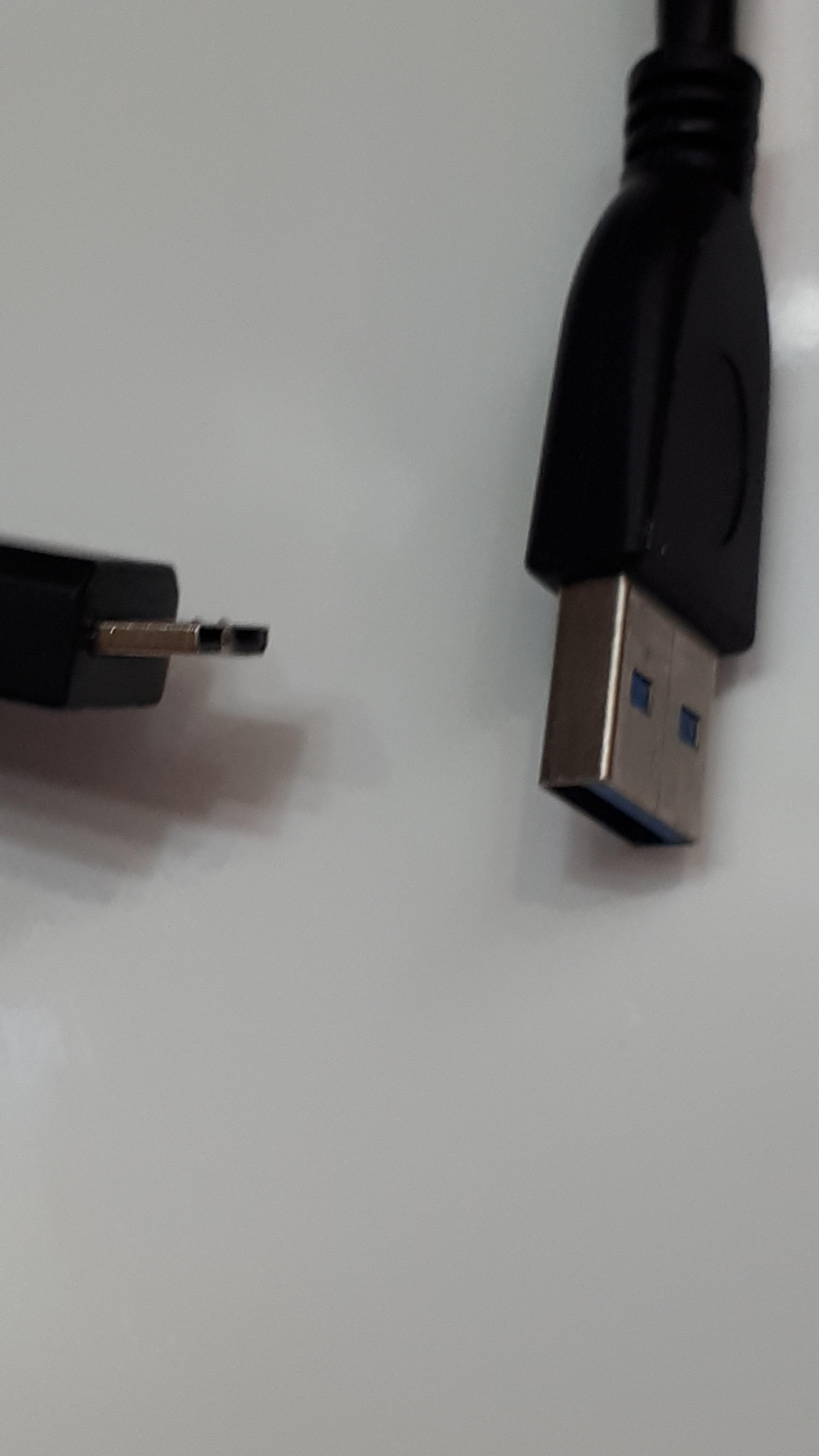

אני מעונין לקנות טאבלט שאליו אחבר את הכונן הנייד שיש לי מסוג Transcend.
מעונין  לצפות בסרטים ולשמוע מוזיקה.
לטאבלט יש כניסה מסוג Micro USB ואני מבקש לדעת האם יש כבל או מתאם
שיכול לחבר בין השניים.
מצרף תמונות של הכבל של ה- Transcend. איני יודע איך נקרא הכבל הזה.

התבוננתי בכבל שבסרטון ולא נראה לי שהוא מתאים. בקצה האחד הוא באמת Micro USB אך בקצה השני הוא לא USB רגיל וגם לא נראה כמו הקצה של הכבל שצירפתי בתמונות.
כך, לא ניתן יהיה לחבר את הכונן הנייד לטאבלט.
האם אני מפספס משהו או צודק?
micro USB זכר מתחבר לטאבלט שלך וUSB type A נקבה לדיסק קשיח החיצוני שלך.
