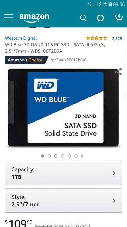

יש לי נייד של hp דגם hp 15-da0002nj 4av74ea.
אני מעוניין להוציא ממנו את הכונן האופטי ולהתקין במקומו כונן ssd 2.5 אינץ'.
מצאתי באמאזון את הדגם שמופיע בתמונה.
האם הssd הזה יתאים לנייד שלי?
יש אופציה טובה יותר להרחבת הssd?
תודה מראש.

אמור להיות בדגם הזה מקום ל-SSD מסוג M2 וגם מקום לדיסק 2.5 רגיל (או SSD) וזה מבלי להוציא את האופטי.
איזה דיסק יש לך במחשב כיום?

יש לי ssd m2 בלוח האם בגודל 256Gb,
מעבר לכך? לא מכיר אפשרות הרחבה לדיסק נוסף מבלי להיפטר מהאופטי...
נראה לי שאתה צודק.
אין אפשרות להוסיף כונן 2.5
בנייד עצמו.
בקשר ל - SSD, לא צריך להגזים
עם ביצועים, כי ממלא החיבור יגביל.
כך שנראה שהבחירה שלך בסדר גמור.
רק קח בחשבון שהכונן הנוסף על אף היותו
SSD, יהיה איטי בהרבה מזה המותקן.
אולי שווה לקחת דווקא כונן M2 גדול ?

בהתבסס על מה בדיוק? לפחות לפי ה-Service Guide יש למחשב גרסאות שמגיעות עם דיסק רגיל בנוסף ל-M2 ויש מקום לשניהם

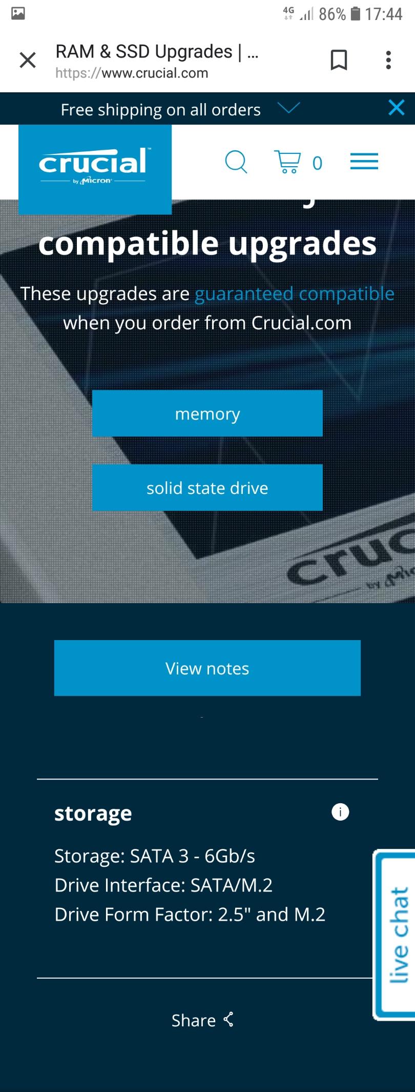

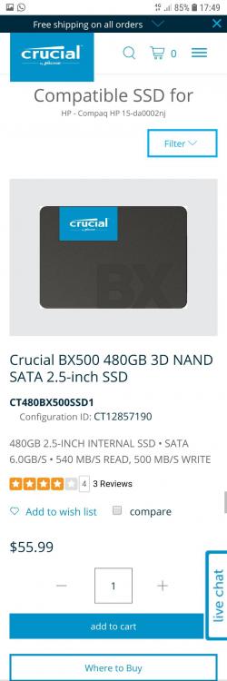

זה לא הדגם של המחשב שלי,
מנגד, מצאתי באתר של crucial את התמונות המצורפות,
כמה ניתן להסתמך על המידע באתר הזה?
אם הם אומרים שזה ודאי שהssd בתמונה תומך- זה אומר שודאי שיש חיבור sata ושאפשר להכניס ssd במקום הכונן האופטי?

כי גם אני חיפשתי  באתר הזה,
אבל לא מצאתי.
יש מצב, שמה שמצאת  לא מתיחס לדגם הנייד שלך ?
אולי ל - Hp אחר ?
כי מהתמונות אי אפשר להבין מה הדגם.
אם תביא קישור, אפשר יהיה לוודא שהכל נכון.
עכשיו, גם אם זה המצב, כלומר הדגם במה שמצאת
הוא אותו אחד הן בבית והן באתר, עדיין יש סבירות
לא מבוטלת שמה שאצלך בבית הגיע ללא הקונקטור
על לוח אם.
כי שני האתרים - הן שאתה הבאת ממנו את התמונות והן
מהיכן שאני הבאתי - רציניים ואמינים.
לגבי חיבור ssd  במקום הצורב - כל כונן יתאים,
ובטח שגם זה של קרושיאל.
