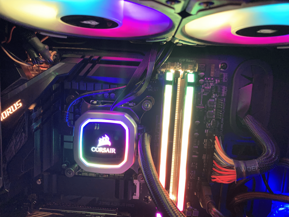

מעדכן את הפוסט כדי שיהיה תשובה סופית לכל העניין הזה.
רכשתי זכרונות חדשים (אם כבר קירור RGB, אז יאללה גם זכרונות RGB), מאייבורי כמובן.
Corsair Vengeance PRO RGB 3200Mhz CL16 16GB
עושה רושם שהמערכת יציבה והבעיה נפתרה.
ניצא מנקודות הנחה שאין בעיות כל עוד אני לא מעדכן את הפוסט!!
תודה לכולם.
