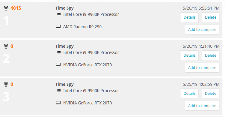

הצלחתי לסיים בדיקה ב 3DMark
בנוסף עשיתי מירוץ אחד במשך כ- 5 דקות ולא קרס. (בדר"כ קורס בכמה שניות הראשונות)

עדכון #3:
כרטיס מסך חדש + סטיק 2 -> עובד!!!
https://www.3dmark.com/3dm/36380571

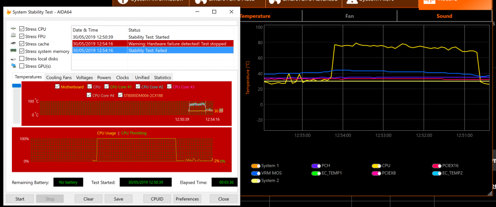

אנסה להפעיל XMP (למרות שהבנתי שהוא דווקא יכול לגרום לקריסות, לא ?)image.thumb.png.410cc23c67f5874de019daa94ed63e76.png

הטמפ כן עוברות.
שמתי לב רק אחרי שהסתכלתי בלשונית statistics על יתר הליבות.

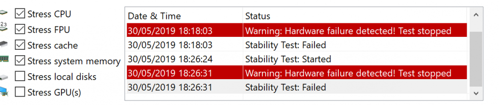

KSP החזירו לי את הזכרונות וטענו שהם תקינים (נבדקו ב 20 שעות מאמץ)
החלטתי על הדרך לקנות קירור מים חדש מכמה סיבות..
חשבתי שיש סיכוי שזה הבעיה כי הטמפ הגיע ל 90 מעלות ועם זאת הרדיאטור היה קר.
אז יאללה, מחבר הכל חזרה רק כדי לגלות שלא ישתנה כלום.
עם הזכורונות שחזרו מ"תיקון" המחשב לא שורד אפילו 5 שניות בבדיקת מאמץ
אני באמת עובד עצות, רעיונות למישהו ?

ניתקתי את הזכרון ה"לא תקין" והבדיקה כבר 15 דקות לא קורסת.
לדעתי בכל זאת יש בעיה באחד הזכרונות.
כניראה שהבדיקה קרסה בבוקר בגלל הקירור הישן.
הטמפרטורות ירדו עם הקירור החדש אז כניראה שזה הסיבה שכרגע הבדיקה לא קורסת.
אנסה לחבר במקביל גם את הזכרון שהחבר השאיל לי ביחד עם הזכרון התקין שלי.
אני חושב שאחד מהזכרונות תקול
ושהייתה בעיה נוספת עם הקירור הישן שלא קירר מספיק טוב, הבדיקה קרסה אחרי כ-5 דקות ללא קשר לזכרונות.
מכיוון שהבעיה הזאת נפתרה, נשארתי רק עם זכרון אחד תקול.
אשמח לשמוע את דעתכם בנושא.
