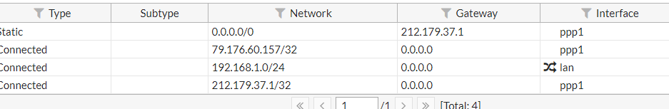

אין פינג.
שיחקתי עם זה כמה פעמים , לא עזר:
הייתי משנה ל 8.8.8.8, 8.8.4.4 או מחזיר לDNS של ה FORTIGUARD  ועדיין אין פיתרון.

ד"א זו טבלת ה ראוטינג שלי - לא נגעתי בזה - נוצר לבד לפי מה שיש לי ככל הנראה.
נראה לך תקין?

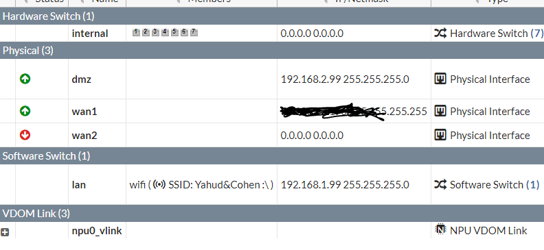

תבאל את הSOFTWARE SWITCH, תיצור פוליסי מתאים ותראה מה קורה.
שיחקתי עם זה מאז שהצעת :(
חפירה רצינית בגירסה שלי - ולא כ"כ הצליח.
צריך לבטל את כל הרפרנסים שלו כדי להחליף מסוויצ' מוד הבעיה שזה מנתק אותך מהפורטי כשאתה עושה דברים כאלו.

אחת ההזויות. בהנחה שיש לך רגל פנויה תיצור שם LAN2 או משהו דומה, תחבר את המחשב לשם ומשם תעשה את השינויים וככה לא תתנתק.
מנקה את הפצעים אחרי פקטורי ריסט.
בשלבי סיום , מגדיר לי כרגע גישה עם אייפי אמיתי מבחוץ ואז אוכל לשחק בפורטים של ה LAN בלי בעיה.
וה- Software switch לוקח אליו את כל הפורטים משום מה אז אין לי כלום פנוי.

למה הSW לוקח את כל הפורטים? תגדיר לו בדיוק מה אתה רוצה.
התחלתי להסביר והתייאשתי באמצע.
אבל יש ברייקטרו :
יצרתי רשת זהה(כמעט) ל LAN על הפורט של ה DMZ ואז ביטלתי את הINTERNAL מה LAN ונוצר INternal כהרדוור סוויצ'. עד כאן מצוין.
הוויפיי עדיין נשאר כ software switch . מנסה להבין איךלהעיף אותו משם.
עריכה :::::: הטלויזיה עדיין לא עובדת תקין עם הווייפיי גם לאחר השינוי.:(
