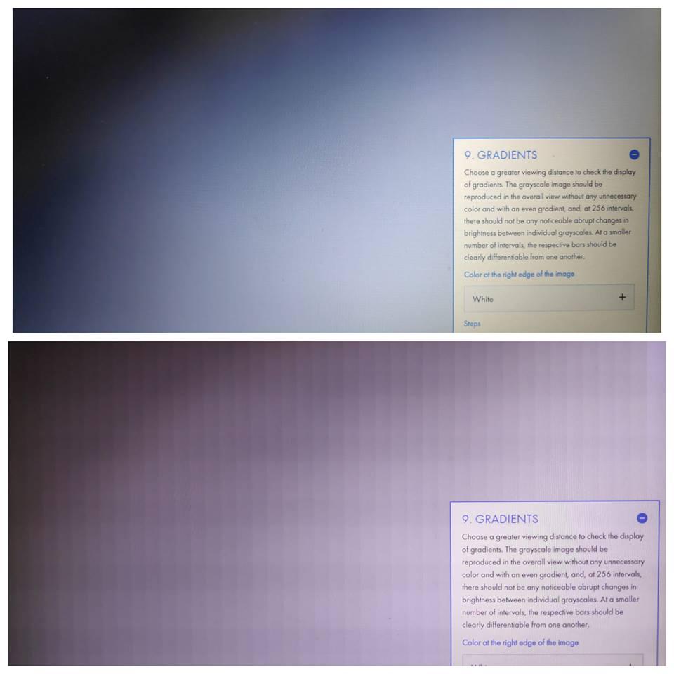

שלום חברים ,
יש לי מחשב נייד מסוג HP EliteBook 840 G1
התצוגה במסך עצמו בסדר גמור אבל לא במסך חיצוני (ניסית כמה מסכים)
המעבר צבעים לא חלק קשה לי להסביר בגלל זה גם היה לי קשה לחפש פתרונות למרות שהפכתי את גוגל
צרפתי תמונות כדי שתוכלו להבין למה אני מתכוון
ניסיתי לעדכן דרייברים של הכרטיס מסך מהאתר הרשמי וניסיתי גם לחבר את המסך ליציאת displayport לא עזר
אשמח לרעיונות נוספים!

מה שהבאת בתמונות זה בדיקת תמיכה ב - 10 ביט,
כך אני מבין, לפחות.
הבדיקה שהרצתי היא מהאתר הזה https://www.eizo.be/monitor-test/
כשעושים את הבדיקה של הgradient יש פס למטה כשמגיעים ל64 steps הוא לא מתקדם זה אומר של לא רואים הבדל בין 64 ל128 ל256
ובמסך של הנייד כמובן יש שינוי ורואים את הgradient חלק יותר ויותר ככל שמתקדמים ולא כמו במסך החיצוני

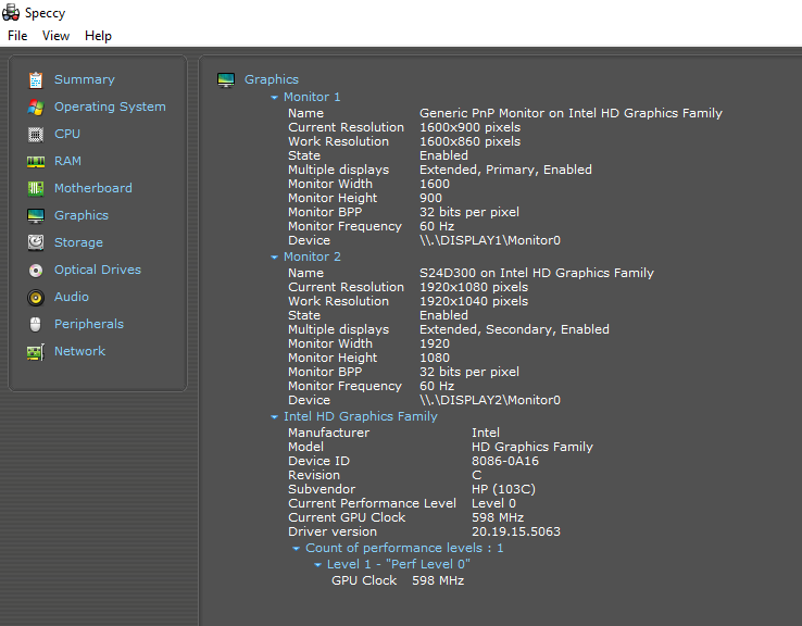

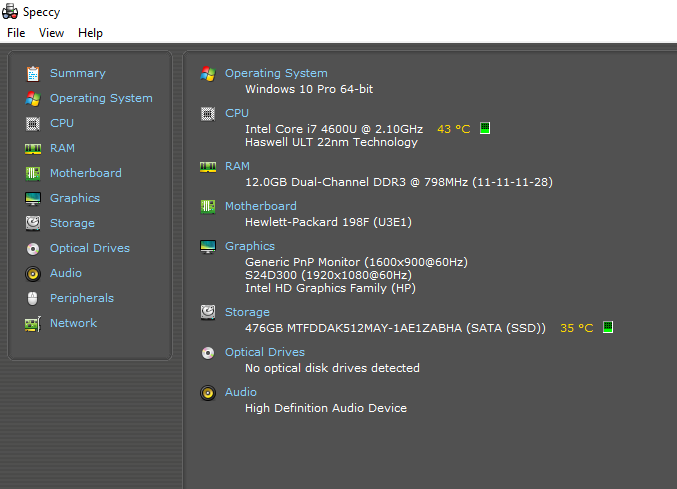

המסך הוא samaung s24d300
הוספתי תצלומי מסך של המפרט מקווה שזה מספיק

לא ממש הבנתי אותך ,הכלי הזה דיי מצא את הבעיה שלי
באופן כללי הבנת מה הבעיה שלי?
יש לך כלים להמליץ לי?

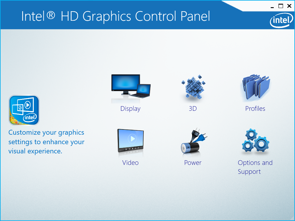

כשאתה מחובר למסך חיצוני תכנס לדריברים של אינטל, על כמה ביט צבע מוגדר המסך החיצוני?

לי הבעיה נראית ברורה, מספר הצבעים (גוונים) נמוך וזה גורם לגרדיאנט לא חלק.

etal בדיוק מה שאמרת, אני לא מוצא את ההגדרה
אני בWIN 10 אם לא שמת לב
