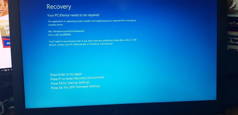

יש גישה דרך F2 לביוס אבל בזמן שאני מנסה להפעיל Windows boot manager לוקח לזה קצת זמן לטעון ואז זה היה מראה לי 2 שגיאות.

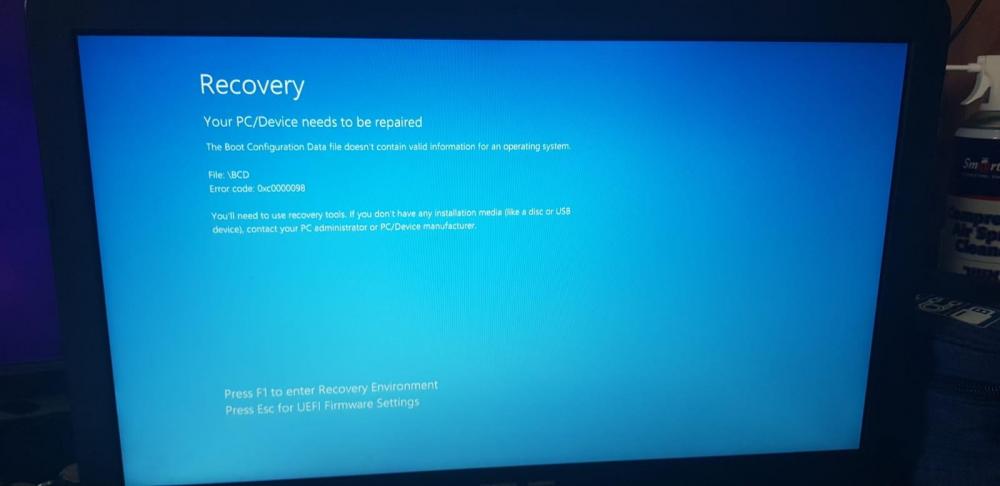

הראשונה היא  0xc000185
והשנייה היא 0xc0000098

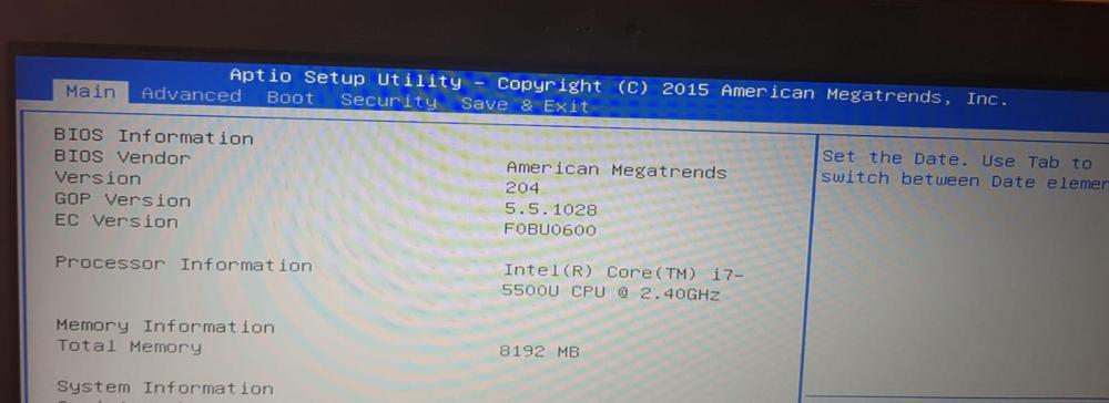

הדגם הוא: X555L

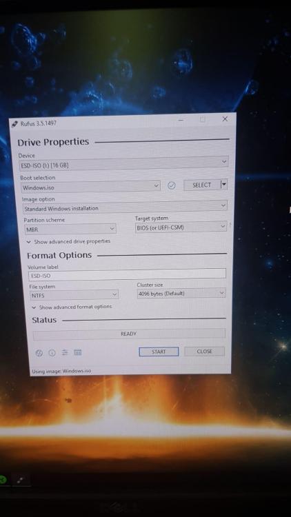

ניסיתי בעזרת 2 דרכים ליצור מדיה להתקנה
הכלי של מייקרוסופט נותנים
וגם רופוס. ללא הצלחה.. משהו בשלב הBOOT נתקע.
בזמן שwindows boot manager הראשון בביוס אלו השגיאות שמופיעות

השגיאה 98 פרושה
Your installation of the Windows operating system is an evaluation unit with an expiration date. The trial period is over.
בדוק בביוס את התאריך והשעה.

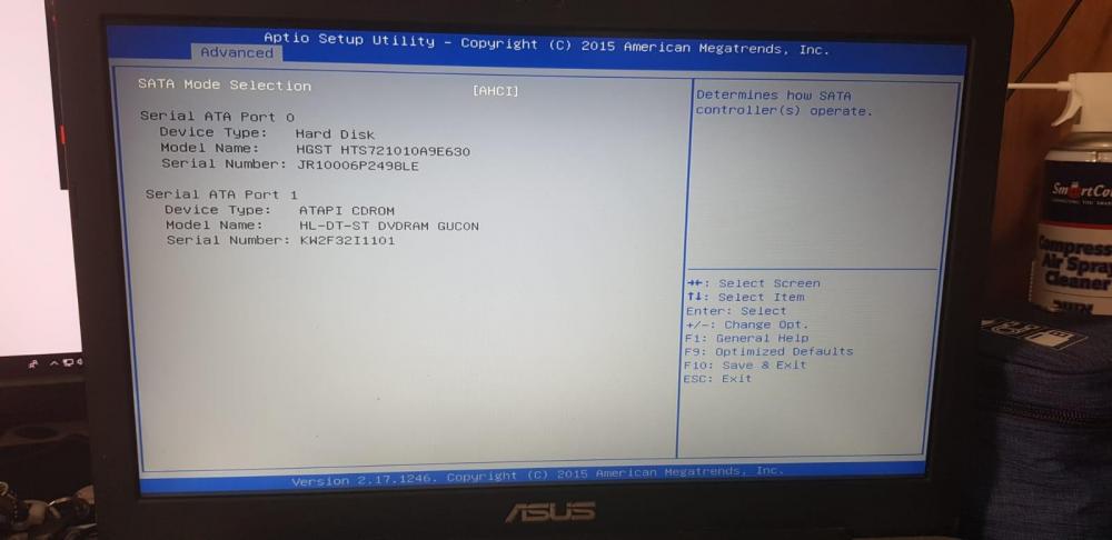

יש מצב שהכונן ( שלא אמרת איזה הוא ) נדפק.
זה דיסק קשיח..
המחשב יחסית ישן איך אפשר בוודאות לדעת אם הכונן נדפק?
ואני לא יודע איך לבדוק אם זה מריץ 64 או 32..
אין לי אפשרות לבדוק מתוך המערכת כי אין מערכת...
נערך על-ידי גיא19
רוב הסיכויים שפשוט נדפק הקשיח.
והוא כן יכול להריץ 64 ביט, אחרת לא
היו שמים 8 גיגה זיכרון.
יש דרך לוודא שאכן זה הדיסק הקשיח שעושה את הבעיה לפני שאני בודק תיקון במעבדה?

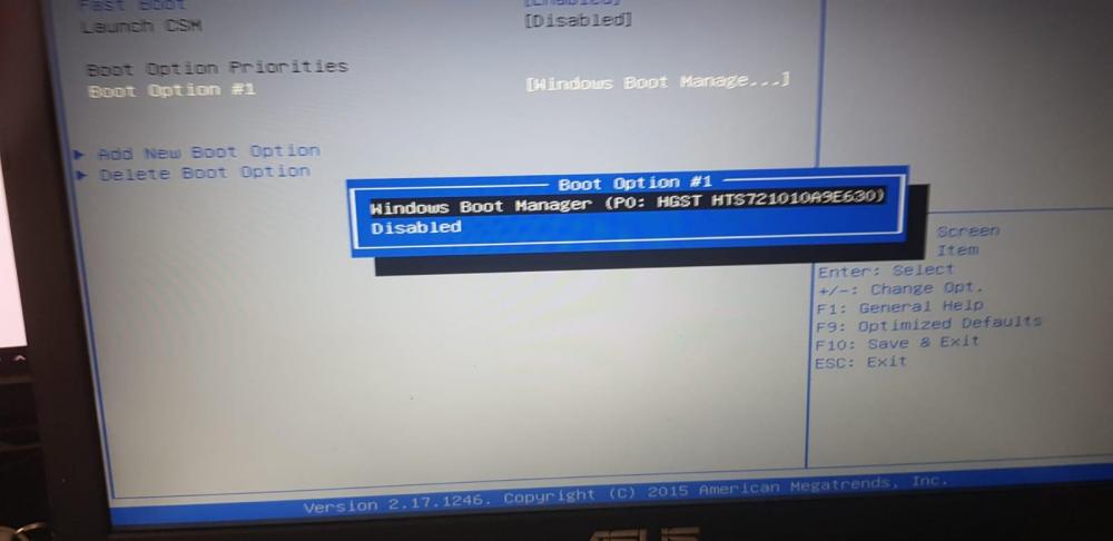

תנסה את זה:
תהפוך launch CSM למופעל
וברופוס תצרוב כ-MBR
רק לוודא ככה זה אמור להיות?
