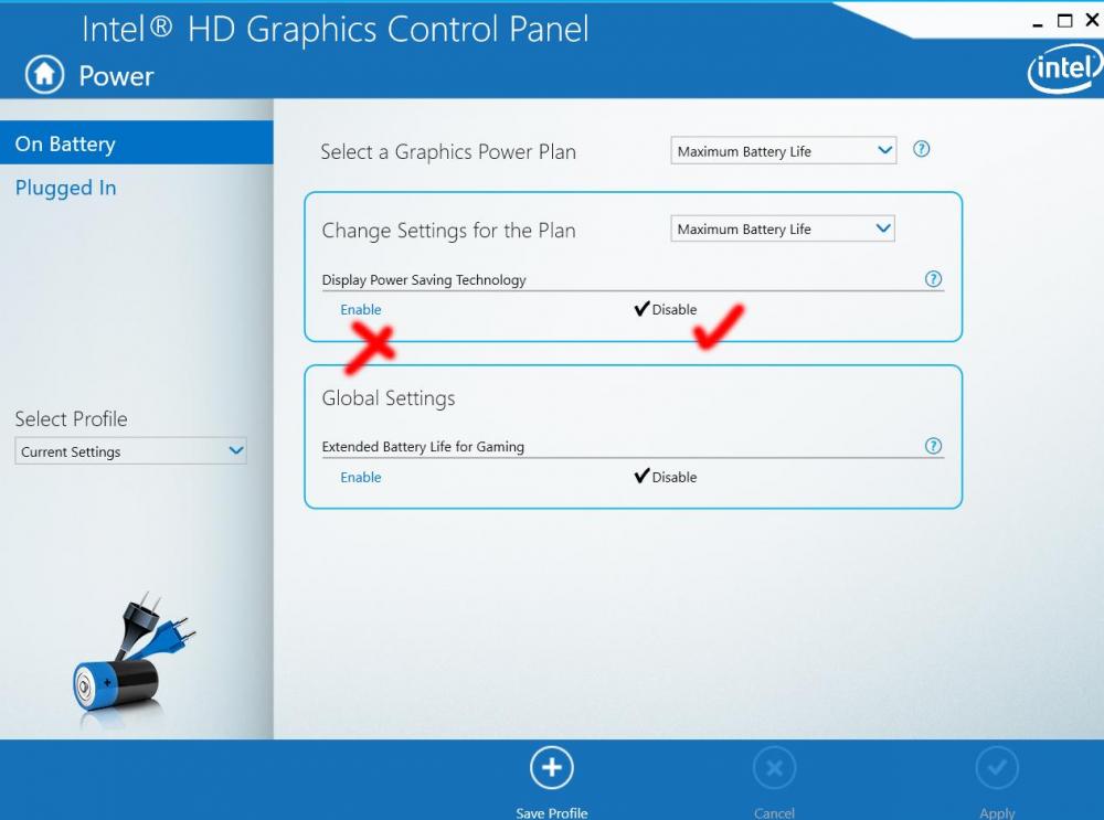

היה לי משהו דומה ששינה עוד דברים מלבד הבהירות כמו קונטרסט ודברים אחרים.
ביטלתי בהגדרות של הכרטיס מסך של אינטל  את הגדרת "טכנולגיית חיסכון בחשמל למסך".

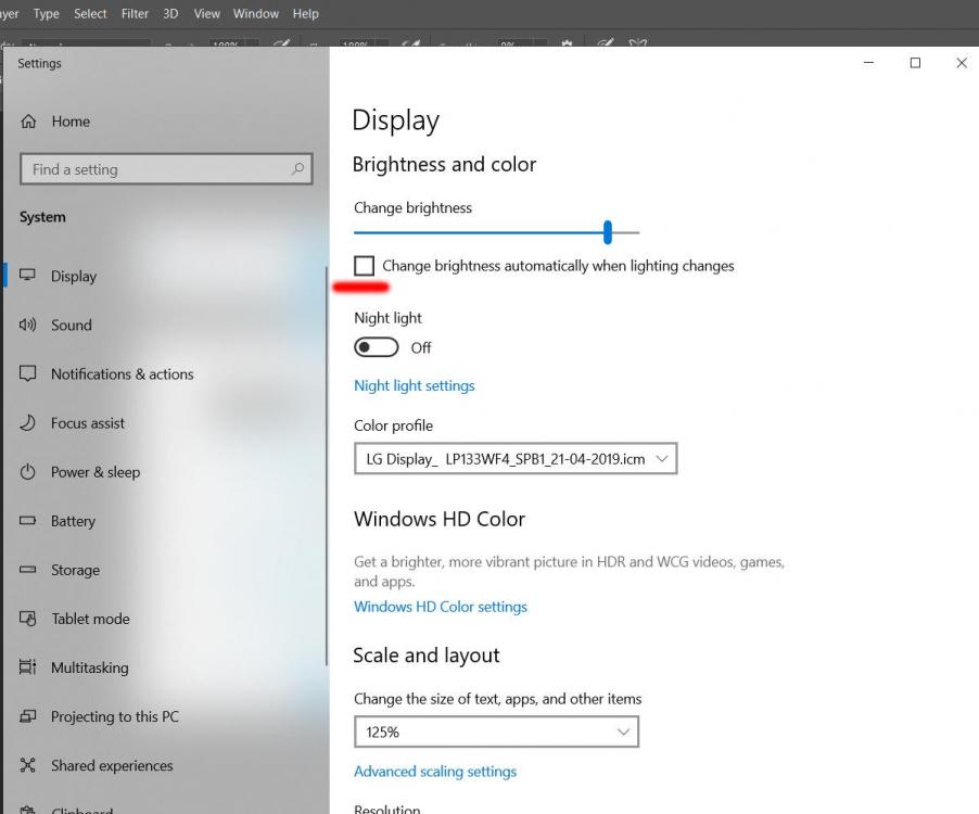

בנוסף הייתי ממליץ לבדוק בהגדרות display אם מוגדר לך בהירות אוטומטית.
ציטוט של N.R
אפילו שהלפטופ מחובר לחשמל, יכול להיות שיש לו מצב של "שמירת חיי הסוללה" שמנתק אותו מהחשמל ומטעין מחדש רק אחרי שמגיע ל80 אחוז וכדומה. מומלץ לבדוק.
אני עם כרטיס מסך NVIDIA GeForce® MX150 אז אין לי את ההגדרות של אינטל, ולא מצאתי בהגדרות של NVIDIA משהו דומה..
אין לי את הסעיף הזה בהגדרות.. אצלי מתחת לבורר של הבהירות יש את המצב לילה.. כנראה אין למחשב את החיישן של הזיהוי תאורה בחוץ..
