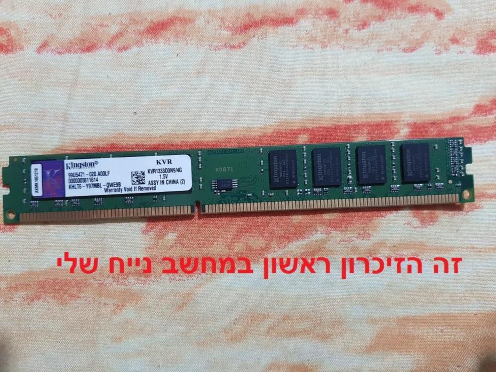

יש לי מחשב נייח לוח אם בדגם Gigabyte - GA-g41m-combo, יש בפנים זיכרון הראשון
קינסטון 4GB (1333) הנה בתמונה כתבתי הזיכרון הראשון.תיראו את הדגם זיכרון הראשון.

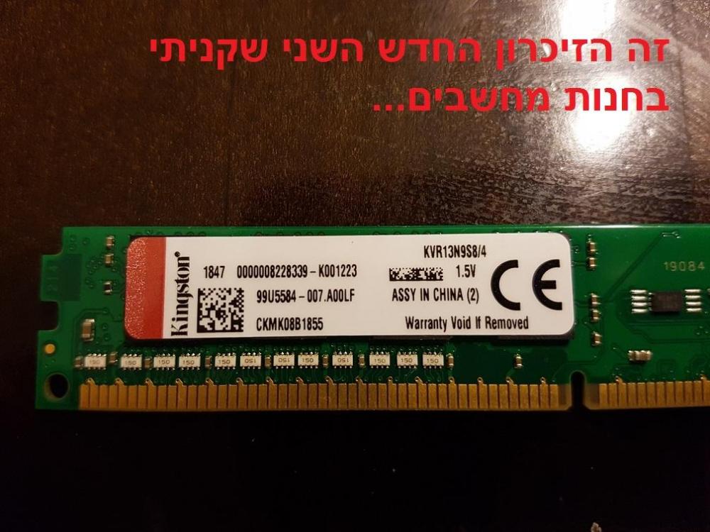

הלכתי לחנות מחשבים וקניתי זיכרון השני שהוא גם 4GB (1333)...
חיברתי במחשב נייח זיכרון השני. וזה ביחד 4GB+4GB=8GB
אבל שהדלקתי מחשב אני שומע ציפצוף ברצף מהיר. וזה אומר שזה בעיה בזיכרון.
אני הוצאתי זיכרון הראשון. והשארתי בלבד זיכרון השני(שקניתי בחנות) במחשב נייח. והדלקתי מחשב ושוב אותו
דבר שומע בלוח אם מיצפצף ברצף מהיר.והבנתי שהמקור הבעיה שזה זיכרון השני שקניתי משהו לא בסדר.
האגב: בזיכרון הראשון אין תקלה וכן פותח תצוגה ועולה חלונות 7. רק הזיכרון השני זה לא בסדר.
הנה מצורף תמונות צילמתי כתוב הזיכרון הראשון שיש לי וגם הזיכרון השני שקניתי מחנות.
תוכלו בבקשה להיסתכל מה ההבדל ביניהם זיכרונות האם הם אותו דבר ואותו דגם הזיכרונות?
ולמה הזיכרון השני שקניתי מחנות אני שומע מצפצף ברצף מהיר, מה החמצתי,מה לעשות, האם הזיכרון השני
לא תקין?

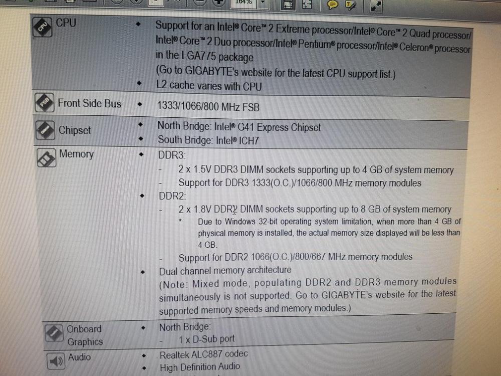

כתוב בפירוש אפילו בתמונה שהצגת,
שהלוח תומך במקסימום 4 גיגה בסה"כ
עם זכרונות ddr3.
אבל זה מסביר למה שניהם לא עובדים.
זה שהחדש לא עובד לבד, מצביע שמה שקנית לא תקין.

הבנתי. יש לי אחריות אני אלך לחנות להחליף זיכרון חדש.
תודה לך על תשובה

אין לך מה לעשות עם עוד זיכרון.
כי הלוח מוגבל ל 4 גיגה.
עדיף שתיקח זיכוי ותנצל את הכסף למשהו אחר.

אוקיי הבנתי. החזרתי זיכרון לא תקין לחנות מחשבים.

בכל מקרה כמו שכבר ענו לך הלוח שלך תומך רק ב 4G זיכרון.אז אין לך סיבה להוסיף

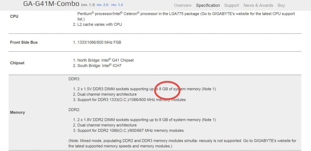

הלוח תומך ב- 8GB גם ל- DDR3 כלומר 2X4GB, אולם הזכרון שקנית לא מתאים ללוח.
לרשימת הזכרונות המתאימים ללוח מתוצרת Kingston ראה בקישור ->
https://www.kingston.com/en/memory/search?DeviceType=7&Mfr=GIG&Line=GA-G41M-Combo&Model=67218
ממליץ לקנות רכיב זכרון זהה לקיים דרך Ebay מאחר ויש סיכוי קלוש שתמצא אותו בארץ למכירה.
https://goo.gl/hyJKnv
או בכל מקום אחר ->
https://goo.gl/aRa1cE

רצוי אחד זהה או כזה שברשימה של היצרן לוח או הזכרון.
במידה ולא מתאפשר תחפש זכרון עם 8 מודולים בכל צד, 8 ריבועים בכל צד שכל אחד מהם מכיל 256MB.
לפי המופיע בקישור שהביא פותח הדיון, נתמך 4 גיגה בלבד, ב -ddr3.
8 גיגה רק ב - ddr2.

לפי המופיע בקישור שהביא פותח הדיון, נתמך 4 גיגה בלבד, ב -DDR3.
8 גיגה רק ב - DDR2.
לא יודע מאיזה קובץ הביא פותח הדיון את הנתונים ולאיזה לוח הוא שייך.
באתר היצרן הנתונים מראים אחרת ->
https://www.gigabyte.com/Motherboard/GA-G41M-Combo-rev-13#sp

בקישור שהבאתי יש תשובה של היצרן.
