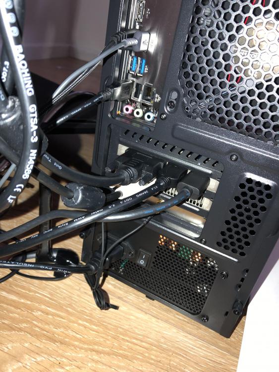

התקנתי ווינדוס ועכשיו חיברתי את ארבעת המסכים לכרטיס מסך.

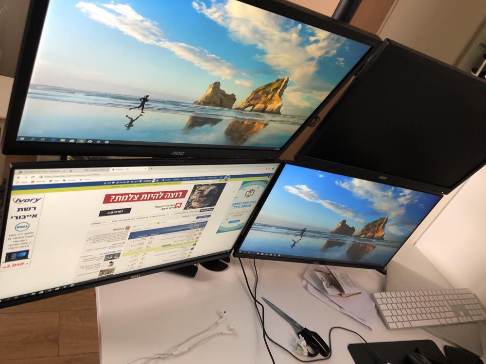

ניסיתי לשחק בהגדרות ומוצגים לי רק 3 מתוך 4 מסכים
אשמח לעזרה מכם איך להגדיר 4 מסכים
מצורפות תמונות,תודה לעוזרים.

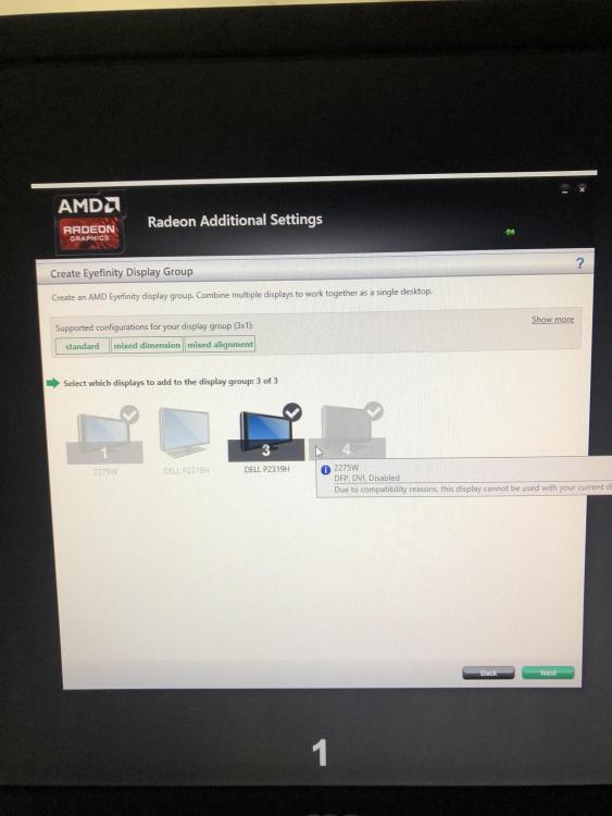

כרטיס מסך 7850hd amd
הורדתי בדיוק עכשיו דרייבר שלו ועדיין לא נותן את האפשרות לחבר עוד מסך
ציטוט של HelpSupport
ראה טבלה בעמוד 13 שורה אחת לפני אחרונה בטבלה.
http://www.hisdigital.com/UserFiles/product/AMD_Radeon_HD_7850_7870_enu[2].pdf
לו היה הכרטיס שיש לך היה מכיל HDMI היית מסוגל להציד בארבעת הצגים.

לא ניתן לחבר 4 מסכים.
תצתרך כרטיס מסך יותר עוצמתי.

אני כרגע עובד עם 4 מסכים, כרטיס המסך שלי הוא gtx1070. כשתמצא ותקנה כרטיס שתומך ב4 מסכים שים לב שיכולה להיות הגבלה על איזה ממשקים בכרטיס מחברים את כל ה4. למשל, אצלי אי אפשר לחבר את שלושת הDisplayPort וגם הHDMI במקביל - הייתי חייב לחבר את המסך הרביעי דווקא לDVI.
אחת הסיבות ששדרגתי את ה-7970GHz היא היעדר תמיכה ב-4 צגים, עובד עם 3 ובחלק מהגרסאות רפרנס אפשר רק 2
