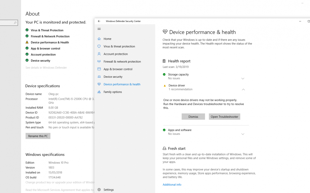

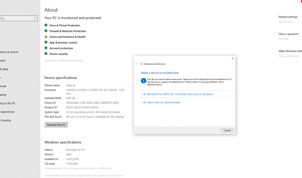

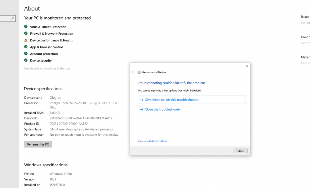

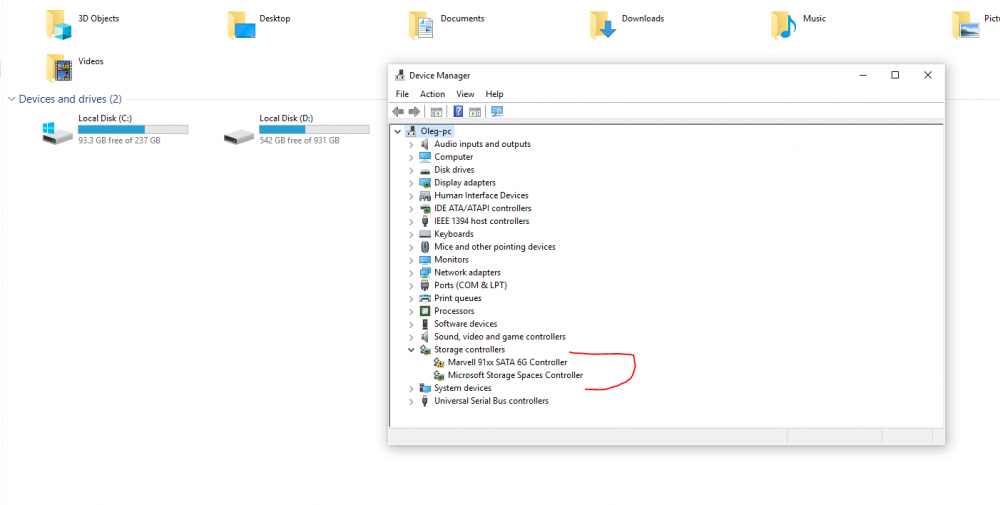

דיליי של כ 3-5 שניות בכניסה להארד דיסק (מצורף תמונות)
לפי בדיקות תוכנה ההרד דיסק תקין ,
יש לי סימן קריאה צהוב על אחד הדרייברים ולא מצליח למצוא פתרון ,אולי יש לזה קשר מדוע הארד דיסק בדיליי( רק בכניסה ראשונה) לאחר כניסה ראשונה אם אני יוצא וחוזר הכל בסדר רק אחר זמן מה אם לא משתמש בהרד דיסק שוב זה עושה דיליי (גם בכניסה לתיקיות מסוימות)
זה קורא רק ב HDD (ללא מערכת ההפעלה) .
ב SSD עם מערכת ההפעלה הכל נראה תקין.
177254879_PNG.thumb.PNG.575142e68813aa27d0dee9c1a322be5d.PNG500289470_.thumb.PNG.f5bb722a7bdfe5148b311bf0cc27a1cb.PNG397180663_.thumb.PNG.39092c6e535988dafbe0ce4ff98fb382.PNG177254879_PNG.thumb.PNG.575142e68813aa27d0dee9c1a322be5d.PNG1126918821_.thumb.PNG.ec5cdbc7a744179e76fd1539bd3effca.PNG

לפי התיאור זה נשמע כאילו הוא פשוט נכנס למצב שינה / חסכון בחשמל. אפשר לבטל את זה.
מה בדיוק מופיע כשאתה נכנס למאפייני ההתקן עם סימן הקריאה הצהוב. מה התקלה המדווחת?
אפשר והגיוני ללכת לפי הנאמר לעיל,
ואפשר פשוט לחבר את הכונן לחיבור SATA אחר
בלוח, כזה שבטח לא בצבע אחר, או להציץ בהוראות
הפעלה של הלוח ולראות איזה חיבורי SATA שייכים
לצ'יפסט של אינטל ואילו הוספו עם בקר מרוול.
וכמובן לחבר את כבל ה - SATA לחיבור של הציפסט.
This device cannot start. (Code 10)
An I/O adapter hardware error has occurred.

מצאתי בנתיים את מצב השינה בהגדרות ביטלתי שם כמה דברים מקווה שזה יפתור את הבעיה .
