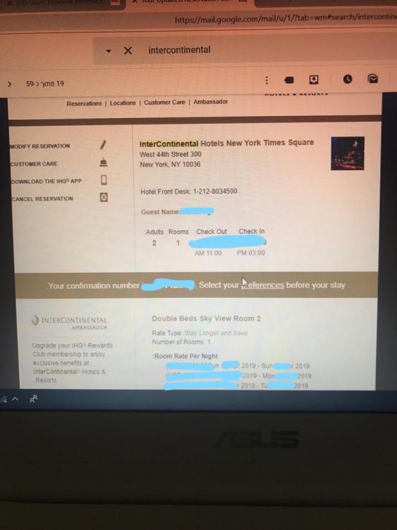

פורסם 2019 במרץ 247 שנים מחבר טוב חברים מעדכן לגבי הטיפול. באסוס בדקו את המחשב ואמרו שעבר את כל הבדיקות ולא נמצאה כל תקלה. שלחתי להם תמונות להמחשה אך הם טענו שכל עוד אין אימות של התקלה שהמחשב אצלם אין להן יכולת לטפל. כרגע החזירו לי את המחשב וביקשו שאמשיך לתעד את התקלה. התייחסות מעט מוזרה, ובייחוד בהתחשב בכך שהאחריות מסתיימת עוד 3 חודשים אבל בינתיים אמשיך לתעד ולנסות למצוא פתרון ובכל מצב אפנה שוב בטרם סיום האחריות. אם למישהו יש רעיונות נוספים אשמח לשמוע. מצרף דוגמא- שימו לב לסגול למעלה

פורסם 2019 במרץ 247 שנים אני רואה תמונה באיכות נמוכה - הכוונה לתמונה שצילמת. אם אתה רוצה חוות דעת ניטרלית - צלם כהלכה את כל המסך , רצוי עם מסך לבן, בזווית טובה מול המחשב . בתוכנת aida 64 ישנו תפריט שלם לבדיקות איכות ותקינות של מסכים . נסה להכנס לביוס של המחשב ולצלם תמונה שם ( מנטרל סוגיות הפרעת תוכנה ) נ.ב. קרוב לוודאי שאם תצעק חזק ותדפוק על השולחן ( מטאפורית ) ותפנה למדורי צרכנות וכו' אתה עשוי לקבל פיצוי גם אם אינך זכאי לו .

פורסם 2019 באפריל 37 שנים לגבי מה שהצעת - אתה מתכוון להרכיב לבד ? אם כן אז המחיר יקר ( זה מחיר ללא הרכבה ) בדוק כמה הם גובים עבור הרכבה. אם הם גובים מעט עבור ההרכבה אולי זה משתלם . נסה לספק לנו תמונה טובה של התמונה הדפוקה . צלם את המסך כאשר את מולו בדיוק בחדר מואר ללא פלאש. כוון את המסך כך שלא תהיה השתקפות חזקה של מקור התאורה. שלא תהיה במצב שאכן יש בעיה במחשב וזה לא רק בעיה של מסך לא איכותי כפי שאני חושד.
