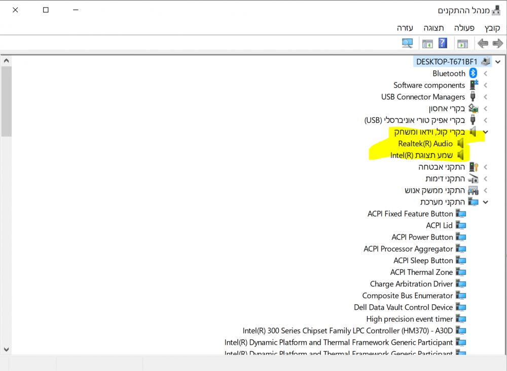

פיתרון:  מנהל ההתקנים > התקני מערכת> hd audio ... או high definition audio... יהיה סימן קריאה צהוב קטן וככה תדעו שזה המקום הנכון.
נכנסים ולוחצים על כרטיסיה של מנהל ההתקן > הפוך את ההתקן ללא זמין > אישור.
מוודאים שהסימן קריאה הצהוב נעלם ונכנסים שוב
מנהל ההתקן> ואז הפוך לזמין ואישור.
זהו. נפתרה הבעיה.
מן הסתם הכרטיס של ריאלטק לא מוגדר אצלך לשימוש בקול כנראה מוגדר ה hd
בחר בריל טק
ונסה    להתקין מחדש את הדריבר/ים של כרטיס/י המסך
