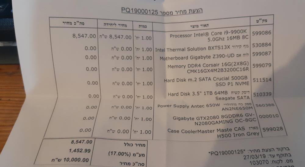

אני צריך דעות לגבי מפרט הגיימינג הזה
אני כרגע משחק Assassin's Creed Odyssey, PATH OF EXILE , אבל אני גם רוצה שהוא יתאים למשחקים עתידיים כמו CYBERPUNK 2077, אה ויכול להיות שמתישהו אני אחזור לWITCHER 3. וגם אני לא צריך ציוד היקפי, אולי מערכת הפעלה וגם אני צריך מסך חדש שיתאים.
תודה רבה מראש

באיזו רזולוציה אתה משחק? מה קצב הרענון? ל-FHD המפרט מוגזם ויקר לרזולוציות גבוהות יותר יש בו טעם.
לגבי בחירת החלקים הספציפית הייתי אומר שזה לא משהו, לקחו מעבד וכרטיס מסך יקרים אבל חסכו על כל הדברים מסביב, במפרט של 10000 שקל הייתי מצפה לקבל יותר טוב מזה.

רזולוציות של 24 אינץ' במסך, ו1920 על 1080 ברזולוציה.

אפשר לחלוטין לשחוט את הרזולוציה הזאת עם הרבה פחות, אני מדבר על דלטא של 3000 שקלים פחות לפחות, לצורך העניין עם משהו כמו 9700K או 2700X כמעבד, וRTX 2070 ככרטיס מסך.
זה שלא רשום מחיר נפרד לכל רכיב מעלה נורה אדומה
גם זה שאיכשהו המחיר הסופי הוא בדיוק 10K ש"ח.
לא רואה מה חשוד פה.
הרבה חנויות שכונתיות לא מראות פירוט מחירים.
והרבה פעמים הם גם לא מראות פירוט רכיבים, למשל מארז ATX מאוורר, ספק 500W עוצמתי וכו'.
פה יש פרוט סה"כ בסדר חוץ מלדיסקים, שגם בהם רשום החברה ואין הרבה אפשרויות, בssd רשום nvme.
בקיצור אין בעייה להשוות את הרכיבים האלה לחנות אחרת.

בשביל מה אפילו לטרוח? שחטו אותך לחלוטין בתקציב שאתה צריך לשלם עבור הצרכים שלך, ובפרט עבור החלקים.

עם הצעת מחיר כזאת היייתי לוקח את כל החלקים ומשאיר להם את המעבד.
