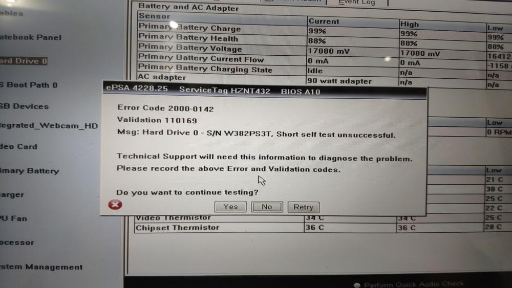

בדקתי בעזרת הדיאגנוסטיקה את הכונן וקפץ לי הודעת שגיאה.
מצ"ב קובץ תמונה עם הודעת השגיאה.
אומנם שאני מחבר את הכונן למחשב נייח הוא כן עובד ואני רואה את התוכן שלו.🙄
מפה ניתן להתקדם לאנשהו?
טוב, בעצם לא טוב !
מה שזה אומר, בעברית פשוטה שהלך הכונן.
תחליף אותו ( את הכונן ) ואז תתקין מה שאתה רוצה.  -:)
