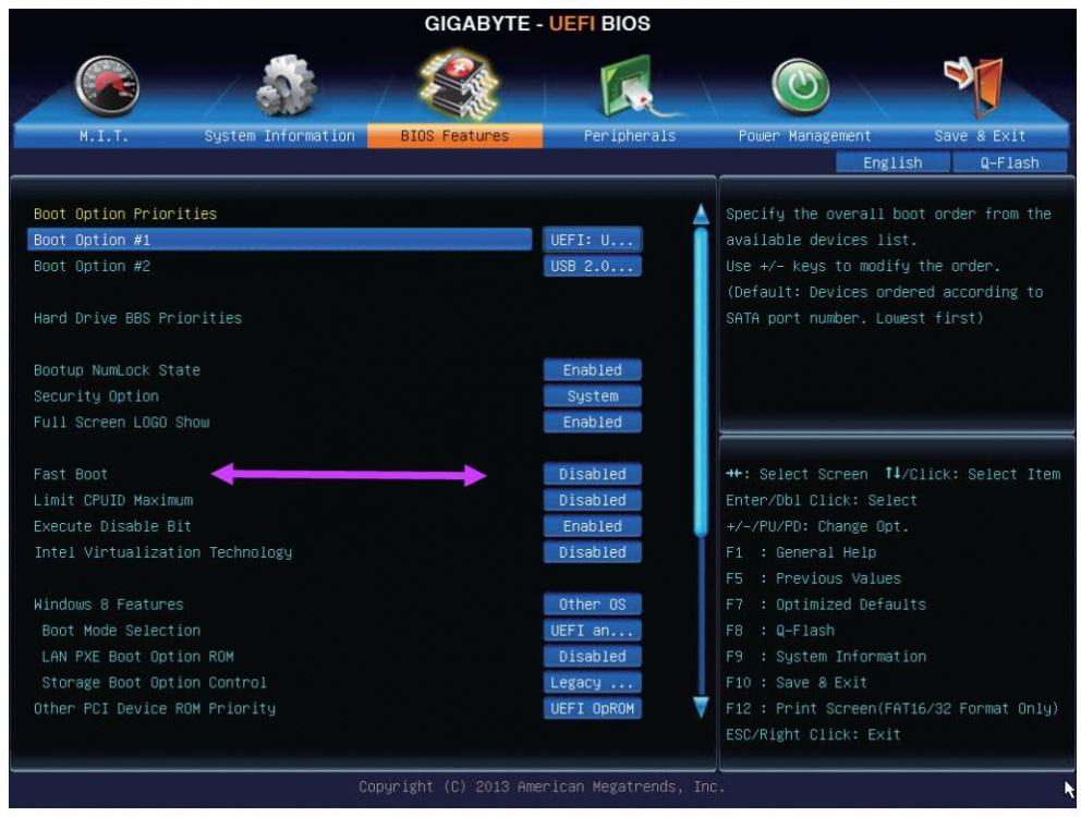

נסה לבטל בביוס את ה- Fast Boot.
ציטוט של HelpSupport
חשבתי על זה כמובן, בשביל זה צריך שהמחשב\ביוס יעלה.
אבל, אני כן יכול לעדכן שעכשיו בקשתי מאחותי להוציא זכרונות ולהפתעתי זה לא עשה צפצוף אחר (שזה מה שאני זוכר שקרה כשאני ניסיתי לעשות את זה כשהייתי בארץ) ואז אמרתי לה לשים אותם בסלוט השני וזה עלה.
עכשיו שוב, מניסיון עם התקלה הזו. זה לא בהכרח אומר שהיא נפתרה ושזה עקבי. אבל אני כן אגיד לה אולי לבטל את Fastboot אם המחשב יעלה לה שוב בבית (היא ניסתה את זה בבית של ההורים שלנו) ונראה אם זה יעזור לעקביות.

התאור החדש שלך מחזק שהבעיה במעבד.
הפוסט עובד בשלבים פחות או יותר ככה:
בודק פקודות בסיסיות של המעבד. אם הפקודות עובדות הוא מחפש זיכרון קטן שעובד, וממשיך הלאה.
זה שהוא לא מגיע לתלונה על חוסר בזכרון אומר שכבר שלב בדיקת המעבד לא הצליח.
הייתי מפרק את המעבד, מנקה הפינים והסוקט עם אלכוהול ומנסה.

מאחר והמחשב עובד - את השינוי בביוס ביצעתם ?
כן זה כבר היה כבוי. אני די בטוח שכיביתי את זה בזמנו כשהייתי בארץ כשהתקלה התחילה.

גם אצלי היתה בעיה כזאת -- לפעמים המחשב עולה ובסדר ולפעמים נדלק עם 5 ציפצופים ואז המסך לא נדלק -- אחרי כמה פעמים כאלו שכבר חשבתי להחליף את הלוח אם -- בדקתי בביוס -- ושם מסומן שהמסך עולה עם הלוגו של חברת לוח האם -- וביטלתי את זה (הורדתי את הסימון) -- ועכשיו הסתדר -- המחשב בפתיחה עולה בלי לוגו של לוח האם והכל תקין
