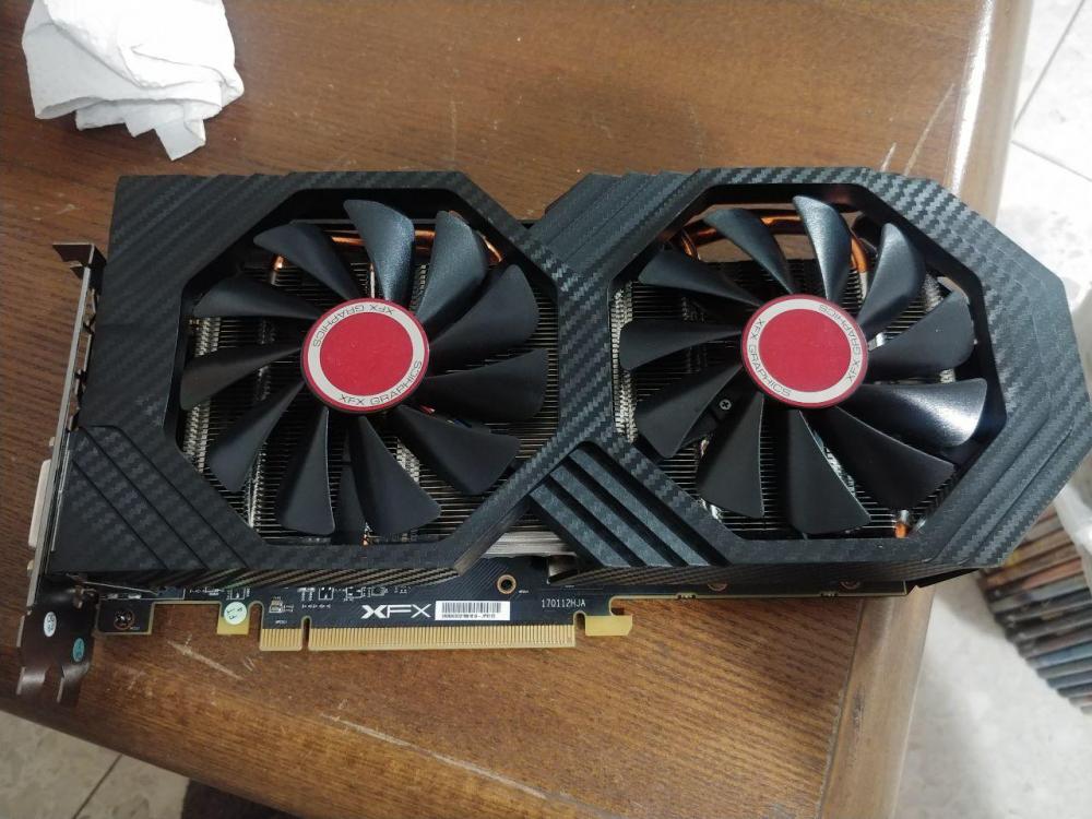

זה עתה חזרתי מארה"ב, ויחד איתי הבאתי 2 כרטיסי XFX RX 580 אשר נועדו להחליף את כרטיסי הGTX 670 שלי ושל אחי.
הכרטיסים, שניהם יחדיו, נרכשו ב199.99 דולר דרך פאיפאל (הגנת קונה) כולל משלוח בארה"ב. כך למעשה התייתר הצורך לשלם מכס בעת החזרה מחו"ל, כיוון שעד 200 דולר (כולל) קיים פטור מלא מהצורך להצהיר על התכולה (200 דולר מצטבר). כל כרטיס עלה 100 דולר בלבד!
בעת רכישתם בחו"ל (איביי), לא ידעתי אם אקבל כרטיסים טובים או לא. במחירים אלו (100 דולר) לפעמים אפילו היו scammers שפרסמו מודעות פיקטיביות שהוסרו על ידי איביי במהרה. לאחר פניות לעשרות מוכרים מצאתי את הבחור שימכור לי את הכרטיסים ב100 דולר ליחידה.
לפני יומיים חיברתי את הכרטיסים למחשב, ולשמחתי הרבה, שניהם עובדים מעולה. יותר ממעולה למען האמת... שניהם בOC ל1425Mhz לליבה ו2025Mhz לזכרונות.
עם זאת, הופתעתי מהחום והרעש של הכרטיסים, שכן עד כה התרגלתי לGTX 670 שהיה חרישי וקריר.
למרות שהכרטיסים לא הגיעו למצב של throttling, גם אחרי שהורדתי את המתח מ1.15V ל1.1V על 1425mhz, הכרטיסים הגיעו ל89 מעלות במאמץ (משחק PUBG)

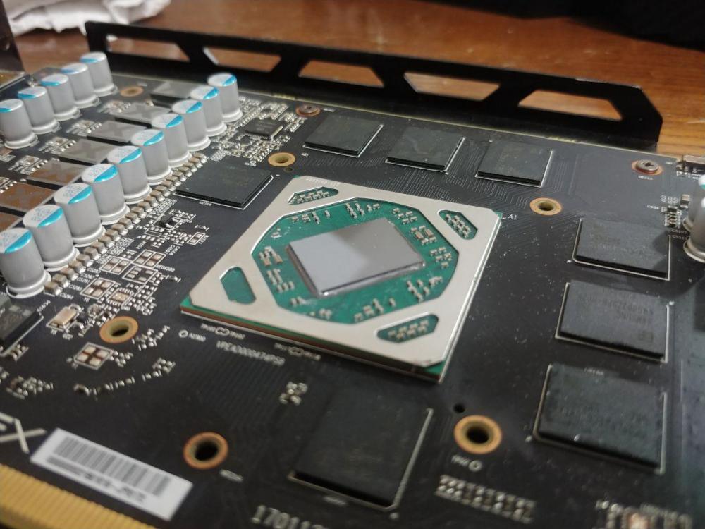

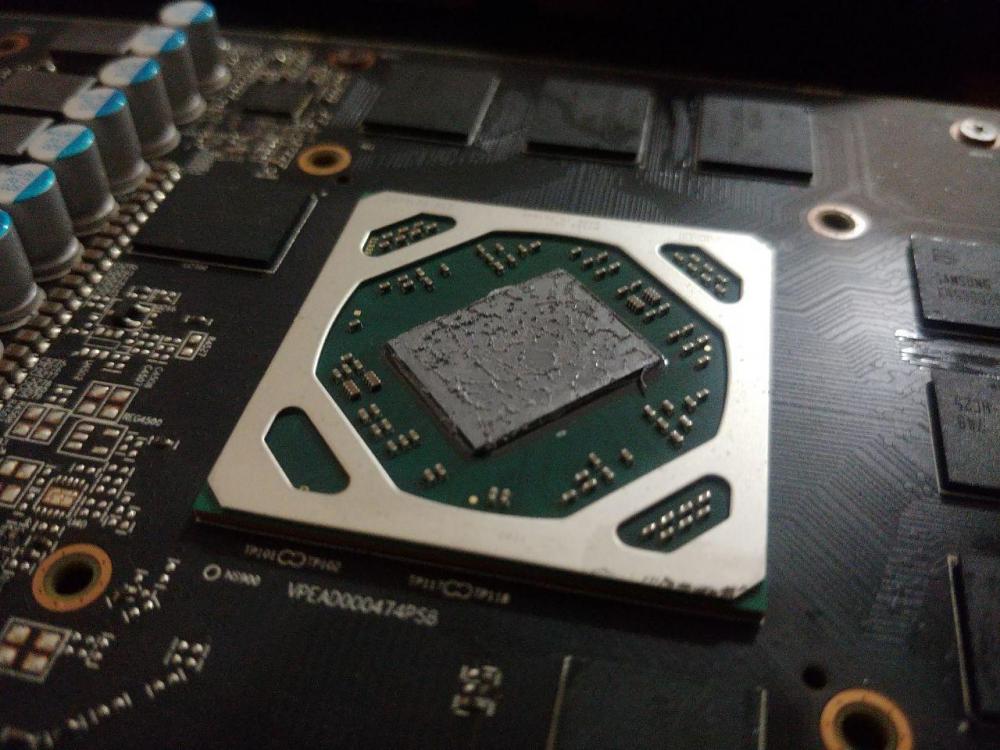

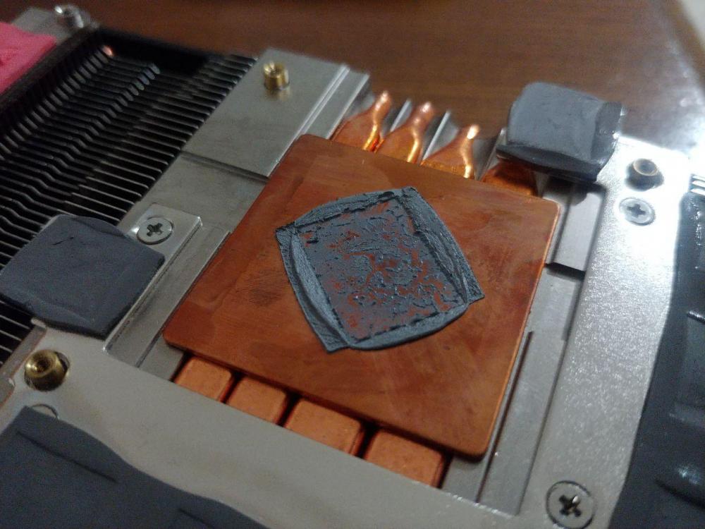

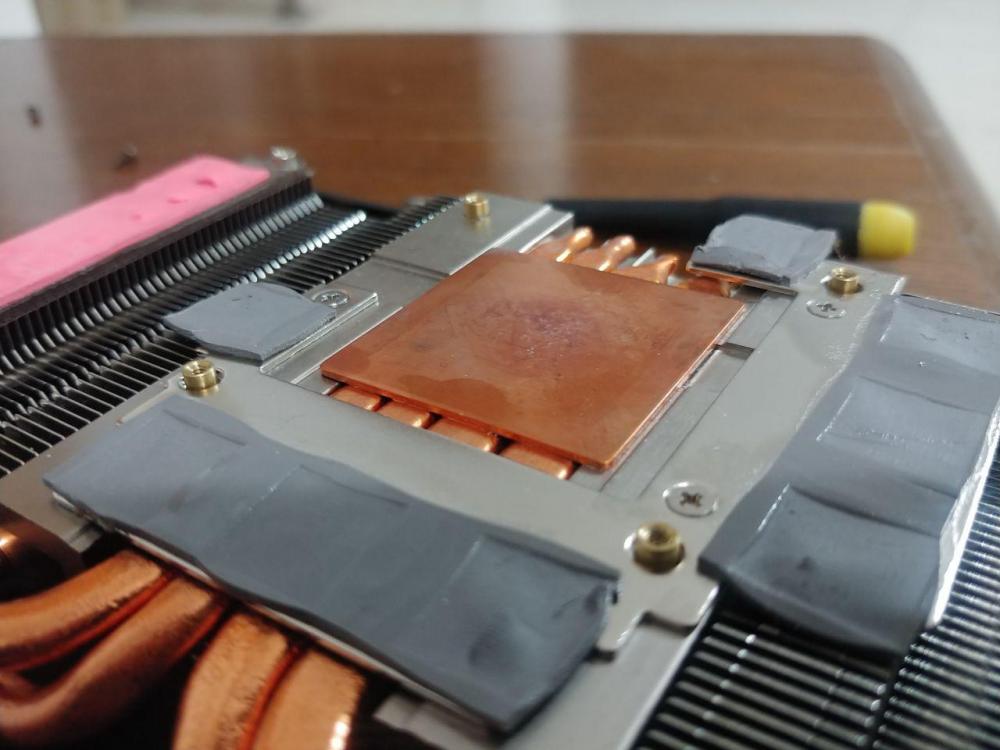

היום החלפתי את המשחה התרמית של XFX (משחת שיניים) עם משחת הMX4 של Arctic Cooling. התוצאות? 85 מעלות במאמץ, ולא עולים מעל זה. בנוסף, הגדרתי כי על המאווררים להגיע למקסימום 55%, כדי שזה לא יהיה רועש מידי.
אמנם 4 מעלות לא נשמע הרבה, אבל זה בדיוק המרווח ביטחון שרציתי עבור ימי הקיץ החמים בישראל (עכשיו חורף כמובן, ולכן יש לקחת זאת בחשבון).
הביצועים מצויינים, המאווררים עובדים מעולה (למרות שהכרטיס מכרייה) וסה"כ אני מאוד מרוצה מהרכישה הזאת. ממליץ בחום למי שיש גירוד לשדרג כרטיסי מסך אבל לא רוצה להוציא הון.
מצ"ב תמונות מהמשחה התרמית הישנה וניקויה.
