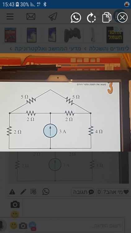

עזרה בתרגיל
איך אני מוצא הספק על מקור הזרם???
אתה מוצא את המתח ואז מכפיל את התוצאה בזרם (3A)
ציטוט של etal
כן ניסיתי לעשות המרה למקור מתח אבל עדיין אני טועה איפשהו ולא יוצא לי נכון..
לומר את האמת אני לא זוכר מה זה המרה למקור מתח אבל אתה לא צריך את זה. תרשום את המשוואות של המערכת לפי חוק אוהם, יהיו לך שתי משוואות בשני נעלמים ותפתור, אין פה שום טריקים.
