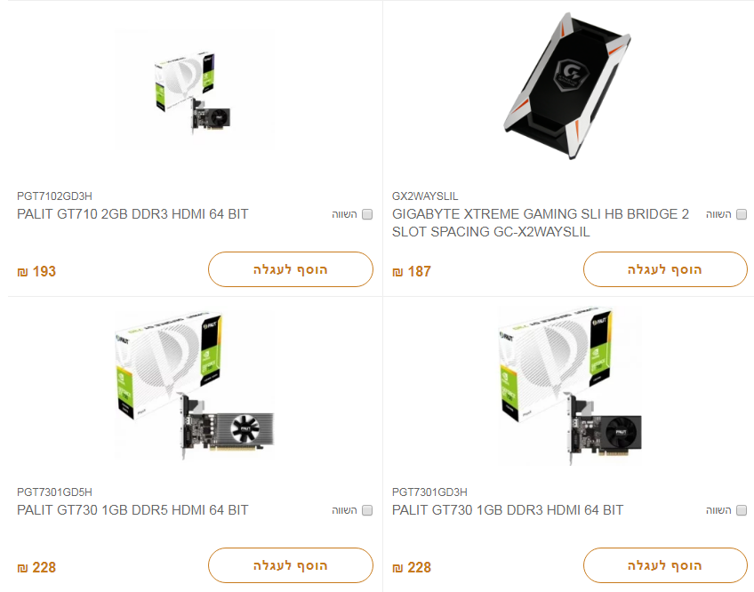

מבין שלושת הכרטיסים של פליט שבתמונה, מה עדיף? המחירים משקפים את המציאות? כלומר ש 1GB של סדרה 730 עדיף על 2GB של סדרה 710, ומכל שכן שעדיף 1GB DDR5 או שפיספסתי משהו? תודה.

בכרטיסים הזולים האלה עדיף זה עם DDR5 למרות שביצועים לא ממש תקבל פה בכל מקרה, רק תבדוק שלכרטיס יש את החיבורים שאתה צריך.
תודה רבה. בין כה זה רק לכמה חודשים עד ההשקה של AMD, שאז אני אקנה חומרה חדשה מהסדרות היותר טובות בשוק.
אתה חושב שבתוספת של 100 שקל אפשר לקבל משהו הרבה יותר טוב או שזה יתן את אותו אפקט?
במשומשים פה באתר יש Radeon R7 360 2GB שישאיר אבק לדגמים האלה ורוצים עליו 180 שקל

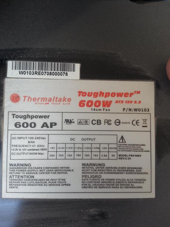

מה ספק הכוח שלך? צריך לבדוק יש לו חיבור 6 פינים כדי לחבר לכרטיס המסך (או שני חיבורי חשמל רגילים פנויים בשביל מתאם)
טרמלטק 600, חוץ מSSD וHHD ומה שהולך ללוח אם לא מחובר עליו עוד כלום. 6 פינים נראה עם ראש שקוף כמו ה4 פינים?

כזה

קניתי את ההצעה שלך :),אצל המוכר עובד ומסתבר שהיה שם באפס שימוש. גיליתי שיש בספק שלי 6 פינים, נריץ במוצש קצת shooter ונקווה לצהול, ממש לא מצאתי כרטיס כזה בתקציב שלי, איך הוצאת לי אותו מתחת לאף. שוב תודה

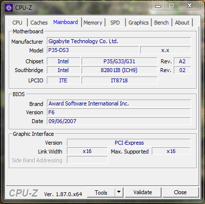

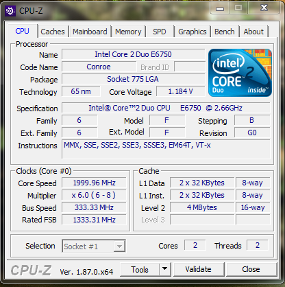

באיזה מסך ובאיזה כרטיס מדובר?
דבר שני מדובר במחשב מ-2007 ? איך הוא עדיין לא מת ? :nixweiss:
