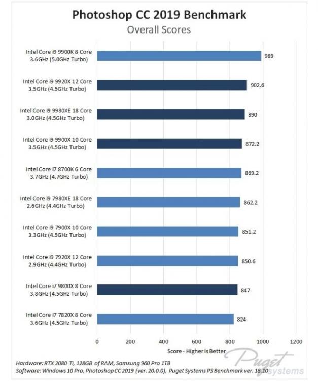

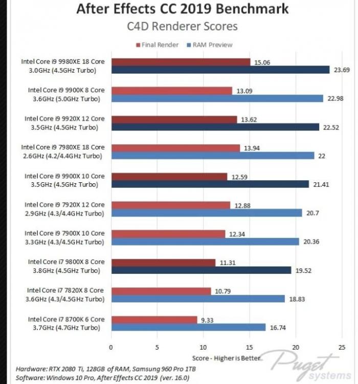

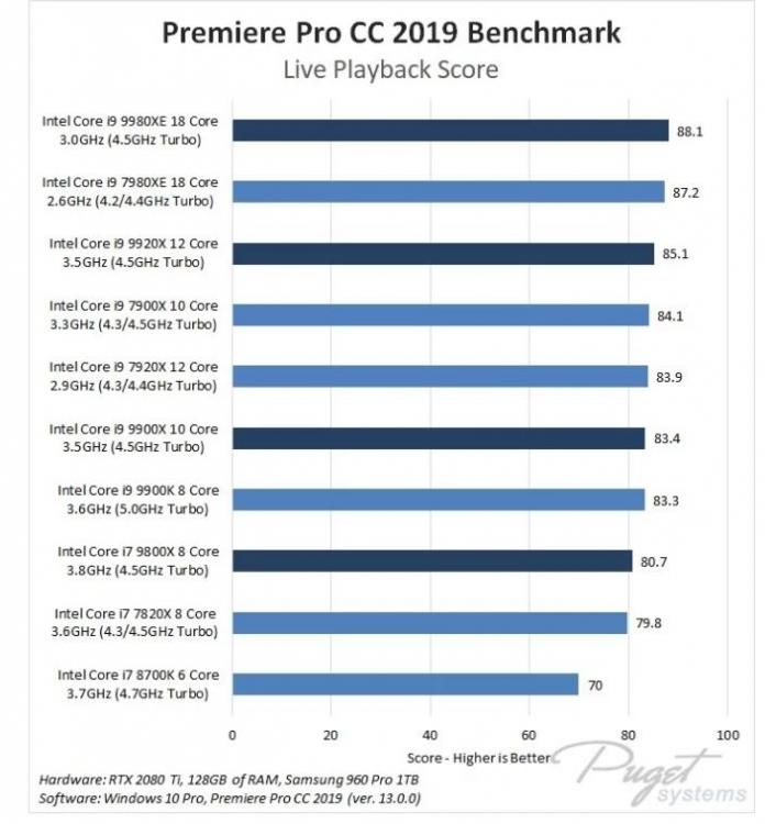

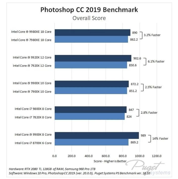

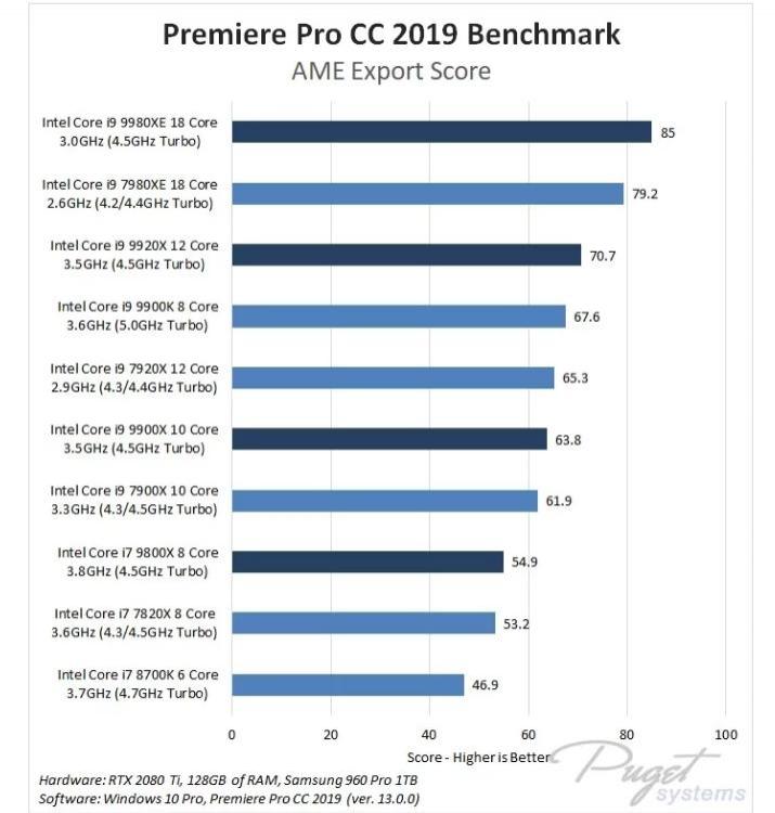

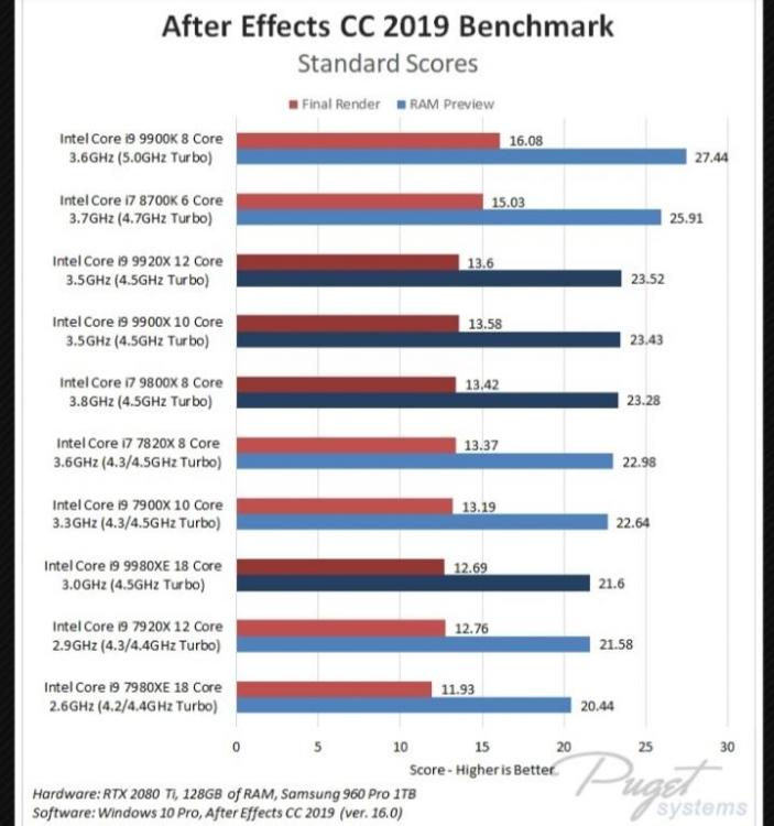

הוספתי קבצי השוואה בין מעבדים וכרטיסי מסך.
אני לא יודע אם זה משנה לך, אבל ל z390 ביחד עם מעבד מסדרה 9 תהיה היכולת להוסיף עד 128gb זיכרון ראם בעתיד הקרוב.
לסיכום, לעריכה ולעריכת וידיו בפרט, מומלץ מעבד אינטל כמה שיותר מהיר ועם כמה שיותר ליבות, ביחד עם מאיץ גרפי כמה שיותר מהיר מבית נווידיה.
כמה אתה מוכן להשקיע תלוי בכמה מהירות העבודה חשובה לך.
בתקציב שלך אתה יכול להכניס בקלות i9 9900k ב2500 שקל ביחד עם 2080 בסביבות 3500 שקל.
שני הרכיבים האלה שהם הכי חשובים לך מבחינת ביצועים יעלו ביחד 6000 שקל בערך, וישאירו לך בתקציב עוד 7 אלף לשאר הדברים, שהחלק הארי זה המסך.
