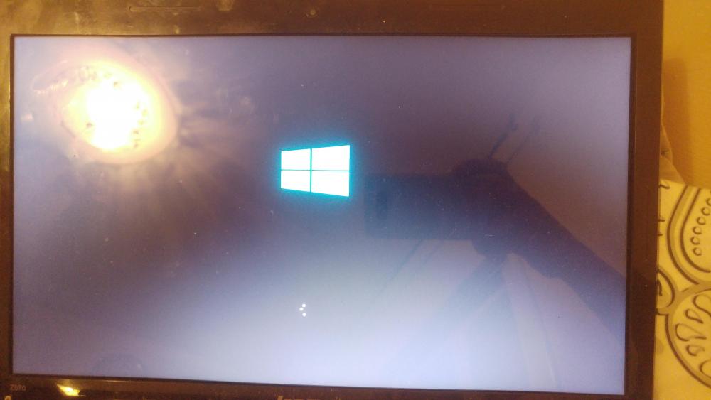

ביום בהיר הוא עשה ריסט לבד.ומאז הוא לא עובד .שמדליקים אותו הוא מבצע ריסטים בדיוק בשלב שהווינדוס עולה.ניסיתי לפרמט ל win 7 ו win 10 והוא נתקע בול באותו מקום בהתחלה של ה win . גם בsafe mode הוא לא עולה. קניתי ארד דיסק חדש מקופסה . ואותו שגיאה באותו מקום בדיוק...

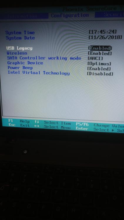

איזה שגיאה? מסך כחול? אם כן, כנס לביוס ושנה את הגדרות ה-SATA מ-IDE ל-ACHI.
לא מסך כחול ..הוא מגיע לסיבוב של הטעינה של ה win ונתקע.. גם בשלב של פרמוט הוא מגיע לאותו נקודה ...ואחרי 10 שניות עושה ריסט ...ושוב ושוב ושוב..כאילו שזה המקסימום שהמחשב יכול להגיע.... לאותו נקודה..

תבדוק בכל זאת את ההגדרות של ה-SATA בביוס.

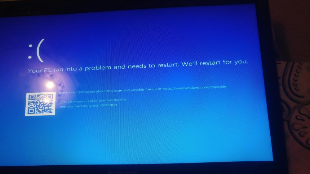

בביוס הכול מוגדר טוב...שאני מנסה להתקין את הווינדאוס ...או החדש או מה שהיה לפני ...כולם נתקעים עיגול הזה שמסתובב...ואז המחשב קופא ל 10 שניות ..ונותן מסך כחול כזה20181126_174520.thumb.jpg.1f8a20616ff0a360b5dd515c7ebfaaa5.jpg
The MACHINE_CHECK_EXCEPTION bug check has a value of 0x0000009C. This bug check indicates that a fatal machine check exception has occurred.
אמנם מאד נדיר, אבל עלולה להיות בעיה במעבד.
אז איך אני צריך להתקדם?..ואם היה בעיה במעבד איך אני משוטט בביוס חופשי ועושה פעולות והכול?
בעיה במעבד רק בלהפעיל ווינדאוס?
יש במעבד כמה מיליוני טרנזיסטורים. ולא כולם קשורים לשיטוט בביוס................
התקלה מצביעה ישירות על תקלה קשה במעבד, אבל היא יכולה להגרם ע"י רכיב שחיצוני למעבד.
מי שמבין ממש ממש במעבדים ובדאמפ אולי ימצא פרוט ספציפי יותר בדאמפ.
