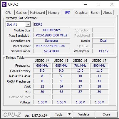

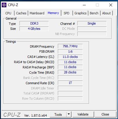

אני מעוניין לשדרג את הזיכרון במחשב הנייד שלי Lenovo Z580 מ 4GB ל 8 או 16GB
רציתי לשאול מה המקסימום זיכרון שאוכל להתקין במחשב זה?
ואשמח להמלצות לזכרונות שאוכל להתקין(ואם הזכרונות זמינים באתרים כמו Amazon,Newegg זה יהיה מבורך)
צירפתי תמונות מהתוכנה CPU-Z אם זה עוזר..
תודה לעוזרים!
RAM.jpg.2dbca76faf80e79e6fc19d7212277a4f.jpgRAM2.jpg.762db99a239a037edec29448e969a026.jpg

בתמונה השניה מופיע לך דגם הזיכרון המותקן כרגע.
אתה יכול לחפש את אותו אחד, או זה המופיע באתר או אחד אחר עם המאפיינים של הזיכרון.

קודם כל ברמת העקרון אין לך יותר מידי אפשרויות מבחינת תזמונים .
1600 זה cl11 ו 1333 זה cl9 .
אם קיימת אפשרות יותר מהירה אז היא וודאי יותר יקרה והיא חסרת משמעות מבחינת ביצועים אלא אם אתה עובד על יישום מדעי כבד ( מה שלא מסתדר עם 4 גיגה עד היום ).
בכל מקרה, אם אתה עובד עם יישום עם דרישות גבוהות מהזכרון , עבודה ב dual channel תספק לך שיפור ביצועים יותר משמעותי.
(ברגע שעובדים עם 2 סטיקים בו זמנית רוחב הפס לתעבורת מידע מוכפל )
אם אתה פוחד ממצב של חוסר תאימות , אתה יכול לרכוש כרטיס אחד חדש של 8 , אולי יעבוד עם הנוכחי ואולי לא .
אם אתה פוחד ממצב תאימות ורוצה לחסוך , בדוק את הזכרון שלך , התזמונים המלאים זה משהו כמו -11-11-fp או 11-12-f3 .
באופן אישי , אני ממליץ לרכוש זכרון זהה ( אפשר משומש דרך איביי למשל - ככה תדע בדיוק מה אתה מקבל ) או לכל הפחות ששני החלקים הראשונים של התזמון זהים למה שיש לך כרגע החלק של ה 11-11 .
