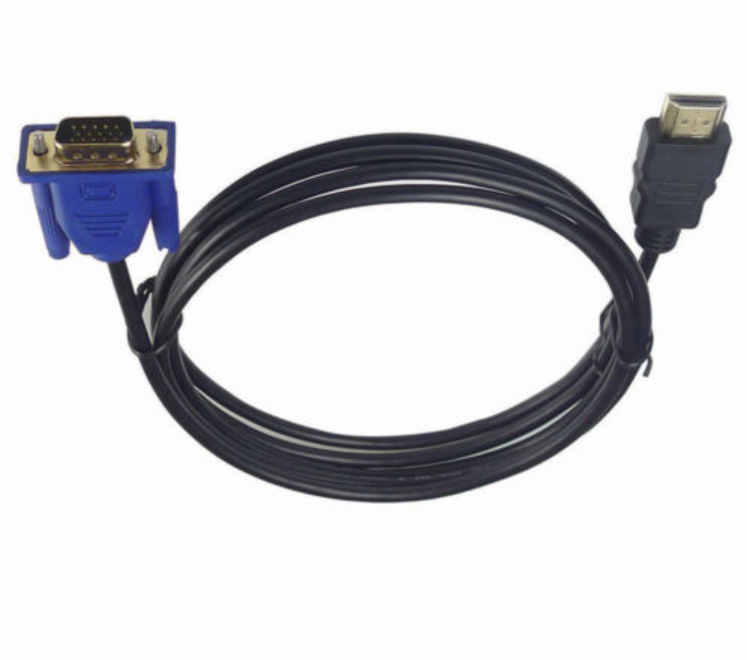

רכשתי מחשב נייד חדש ואני רוצה לחבר אותו למסך המחשב הישן שלי.
לצערי, מסך המחשב ישן, ויש לו רק יציאת VGA.
קניתי כבל עם ראש אחד VGA והשני HDMI.
כשהמשלוח הגיע, לצערי הכבל לא עבד.
בדקתי קצת באינטרנט וראיתי שיש צורך בהעברה אקטיבית של מידע (משהו עם המרת אותות), ולכן יש צורך בכבל אחר.
שתי התמונות שצירפתי:
1. הכבל השחור הסטנדרטי הוא מה שיש לי.
2. הכבל עם הPORT VGA הגדול יחסית הוא זה שלדעתי אני צריך לרכוש.
מה אתם אומרים? האם אני יכול להקרין את המוצג על הלפטופ על המסך הישן באמצעות הכבל שרכשתי או שעליי לקנות את הכבל שהמליצו לי\כבל אחר?
תודה מראש.
אתה צריך כבל אקטיבי כי יש העברת אות מדיגיטלי לאנלוגי.
תשים לב שhdmi to vga שונה vga to hdmi.
אתה צריך hdmi to vga.
הכי זול שראיתי באמאזון זה 8 דולר בלי משלוח.
סביר שבארץ יעלה פי 2 לפחות.
חפש ביקורות איפה שאתה קונה.
