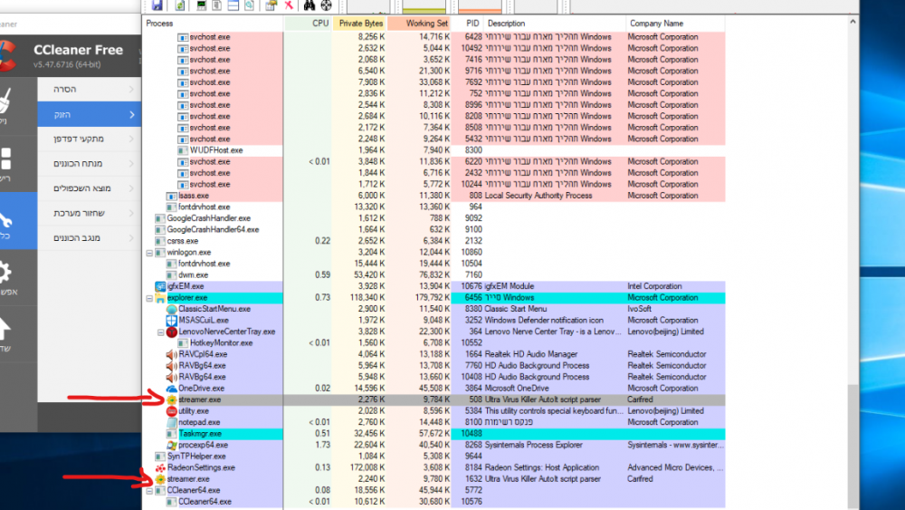

סליחה שכחתי לצרף
WTF עם התרגום לעברית של הממשק של CCleaner? הם השתמשו בגוגל טרנזלייט?
הזנק? מתקעי דפדפן? מנגב הכוננים?   חחחחחחח
ציטוט של yotam
אני לא מבין מה אתה רוצה אולי תוכל לנדב הסבר נוסף
להוסיף פעולה?לשנות?לתקן?בהקשר למה?
זאת הייתה הערת ביניים על התרגום לעברית המגוחך השגוי והמטעה של CCLEANER.
לעניין:
  1. תכנס דרך SAFE MODE ובצע סריקה עם MALWAREBYTES, HITMAN PRO, AdwCleaner
  2. תוודא שאין "מתקעי דפדפן"* חשודים בדפדפן והסר במקרי הצורך.
  3. כנס לתפריט "הזנק"* במנהל המשימות ותוריד פריטים חשודים שעולים בבוט, כמו מה שמקפיץ לך את ההודעת שגיאה.

AdwCleaner
משום מה התוכנה הזו לא עולה כשאני במצב בטוח אולי אני לא עושה טוב משהו
