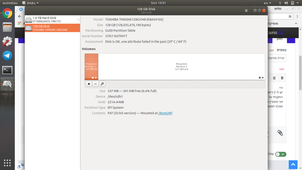

יש לי 2 דיסקים על המחשב. אחד רגיל, 1TB ואחד SSD 128GB.
התקנתי על הקטן אובונטו, ועל מחיצה מהגדול (50GB) ווינדוס.
אני מעוניין להעביר את התקנת הווינדוס לכונן הSSD או להתקין מחדש ולשחזר נקודת שחזור על הSSD.
מצרף תמונה של 2 הדיסקים:

מתנצל שלא דייקתי. הייתי מעוניין לשמור את התקנת האובונטו
