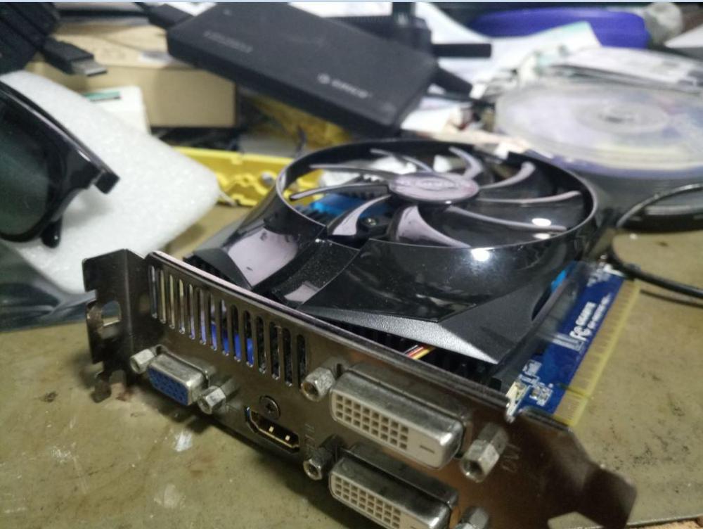

כרטיס מסך שנדפק
קניתי כרטיס מסך באינטרנט עבד 4 חודשיים מצויין
לאחר 4 חודשים התחיל לעשות לי ריסטים
פירקתי לו את הגוף קירור ושמתי משחה טרמית חדשה
מאז כאשר אני מחבר את הכרטיס מסך אני רואה מסך ירוק מטושטש כזה
מה יכולה להיות הסיבה ?
כנראה בעיה בזיכרון שלו. יש לך אחריות?
לא
יכול להיות שדפקתי משהו ששמתי משחה טרמית
יש פאד שמעביר חום לתושבת קירור, לא הוצאת אותו נכון?
ד"א שניקית את המשחה הישנה עשית עם אלכוהול?

לא ניקיתי כלום פשוט הוספתי משחה טרמית
עוד דבר ששמתי לב כשאני לא מחבר את המתח החיצוני לכרטיס ( 6 פינים ) המאוורר מסתובב קבוע והכרטיס כלל לא מגיב
וכשאני אני מחבר את המחבר 6 פינים לכרטיס מסך המאוורר לא מסתובב כלל אבל הכרטיס עובד אבל לא תקין כבר מהתחלה

גיגבייט GTX 650 TI
כשאתה לא מחבר את הכבל 6pin, לכרטיס אין מספיק מתח כדי לפעול, כך שזה הגיוני.
בכל מקרה, מקווה שלא קנית אותו ביותר מדי כסף, הוא לא שווה מאמץ. תוכל למצוא כרטיסים טובים יותר ביד 2 בגרושים.

לא אני אפילו לא ניקתי אותו
ציטוט של iyehuda
לא עושים ככה. קודם מנקים את המשחה הקודמת.

כאשר אני לא מחבר את ה 6 פינים אתה אומר שלכרטיס אין כח אז למה המאוורר עובד אם אין לו כח ?
וכשאני מחבר את ה6 פינים הוא מפסיק לעבוד
חריץ ה-pcie מספק את מתח לכרטיס, והמאוורר מסתובב מבלי שהכרטיס יזוהה. כשאתר מחבר את ה-6pin ככל הנראה בקר המאווררים נכנס לפעולה ומחכה לסימן מהדרייבר. בכל אופן מסך ירוק בדרך כלל אומר תקלה בזיכרונות הכרטיס.

קנית משומש....  ?
מאיפה הזמנת, מאלי-עזה ? 🤣
ועכשיו רגע ברצינות,
מה מקור המוצר, כמה שלמת?    נקווה שלא שחטו אותך ...
סביר שהכרטיס מת וגמור.
לא אכפת לי לנסות להצילו אם תרצה, תאם איתי מועד - קפוץ לבקור נראה אם ניתוח לב פתוח ישיבו לחיים....   (סיכוי נמוך).

בשמחה תודה 🙂 אין לי מה להפסיד הכרטיס נקנה באליאקספרס בגרושים והוא משמש את הילד שלי ב פורטנייט ועובד מצויין (עבד מצויין )
