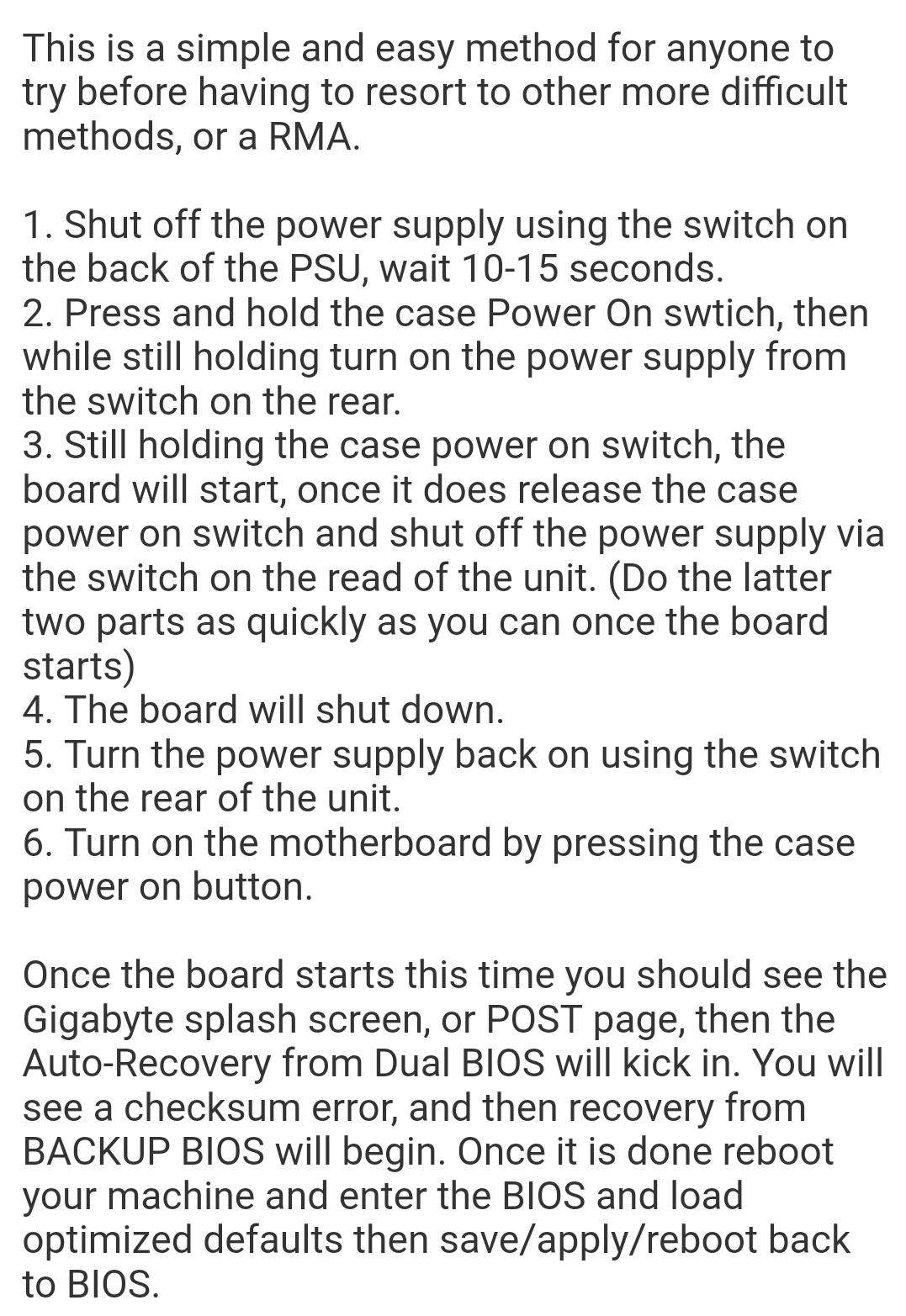

יש אפשרות שהביוס עצמו תקול.
יש ללוח ביוס כפול, תוכל לנסות להכריח את הלוח להשתמש בגיבוי ביוס.
הוא בעצם יצרוב את הביוס ששמור בגיבוי בביוס הראשי, וכך יבצע איפוס במידה וזאת התקלה.
תנסה ללחוץ על ctrl+f10 ישר אחרי ההפעלה, ותדווח אם מבוצע שחזור מהגיבוי.
במידה וזה לא יעבוד, תנסה לפי ההוראות בתמונה (באנגלית).
