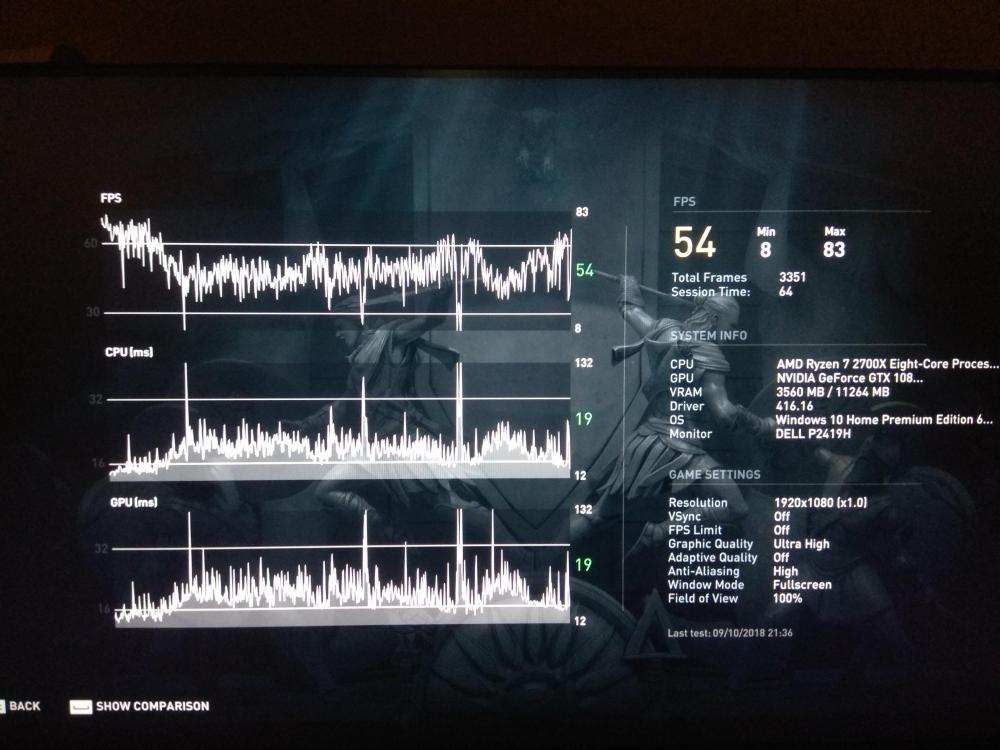

התקנתי אותו היום (גרסת ultimate) הרצתי בנצ'מארק ועל הגדרות high/med אני מקבל סביב 60fps לא יציב...
או שהמשחק הזה כבד מאוד או שהאופטימיזציה שלו על הפנים....
בכל מקרה מי שרוצה לשחק אותו על 1080p בצורה חלקה מומלץ לפחות gtx2070

מישהו יודע להסביר את הביצועים האלה?! ב1080p... יותר מדרופ אחד ל8 fps.. שום תהליך לא פועל ברקע..
זה עקבי כבר כמה בנצים ברצף..
בעבר גם היה נמוך יחסית.. אבל המינימום היה 30 ומשהו..
משהו לא תקין. אולי דרייברים. אני רואה שזה הדרייברים הכי חדשים, תנסה את 399 האחרונים ( אני איתם ).
אני לא זוכר בעל-פה את ההגדרות המדויקות שלי שעשיתי את ה bench אבל זה לא יכול להיות הגיוני, כי אני עם 1070GTX מומהר
ונניח מעבד זהה מבחינת ביצועים ( i7 7700K מומהר ), ואני מקבל 30 ומשהו במינימום. לא ייתכן שיש לך עם 1080GTX 8 מינימלי,
משהו לא תקין. אני גם מקבל פריימים גבוהים יותר ממך של מעל 90 ( מקסימליים ).. אולי משהו במערכת הפעלה, דרייברים, הגדרות
במשחק עצמו..

חשבתי על זה גם.. עדכנתי כבר אחורה.. והמצב היה דומה.. מדי פעם אני מקבל בבאנצים מינימום באיזור ה30.. לפעמים באיזור ה14.. ולפעמים שוב 8.
אבל ההזוי הוא שהממוצע אף פעם לא עובר את ה60.. אפילו בהורדת הגדרות לגבוה במקום אולטרה.
אני בקשר עם יוביסופט.. בנתיים ביקשו שאעשה את כל השטויות הגנריות.. ניסיתי הכל(כולל התקנה נקיה של הדרייברים החדשים שוב).. ואין שינוי משמעותי..
 לא רק בבנצים יש קרטועים.. גם במשחק עצמו יש מדי פעם דרופים רציניים.. במיוחד בתוך ערים..

משהו פה מוזר.. לא הגיוני שהמערכת שלי לא סוחבת חלק על 1080p
בהנחה שאין שום דבר שמפריע ברקע, ואתה עושה התקנה חדשה לחלוטין כלומר ~
תסיר דרייברים ידנית
תריץ DDU ותכבה את הראוטר
תסיר את כל NVIDIA דרך DDU
תן לזה לבצע ניקוי וריסטרט
תתקין מחדש את 399
רק אחרי ההתקנה 399 תפעיל שוב את הראוטר
זו הדרך לבצע בביטחון מלא התקנה נקייה מאפס של דרייברים.
תעדכן אז מה המצב שם.
1080GTX לא יכול לתת במשחק הזה 8 פריימים מינימליים ברזולוציה הזו. אצלי אמרתי לך, 1070 עם 30 ומשהו.
דבר נוסף שאתה יכול לנסות* - ללכת לדרייבר ולשים את AC דרך הדרייבר עצמו בהגדרות ה usage power על
maximum performance. לעיתים זה משהו שעובד, במקרים מסוימים במשחקים מסוימים.
תבדוק, תעדכן.
עדכון-
מסתבר שאחד הסטיקים של הזיכרון היה מעט משוחרר אז המחשב זיהה רק 8 מתוך 16(התמיכה של יוביסופט העירו את תשומת ליבי).
כרגע העסק קצת יציב יותר.. מינימום של 23(עדיין מאוד נמוך) וממוצע של 65..
נראה אם יוביסופט יוכלו לעזור עוד קצת.. ועוד קצת משחק עם ההגדרות בדרייברים..
ותודה רבה לcoch על העזרה!
