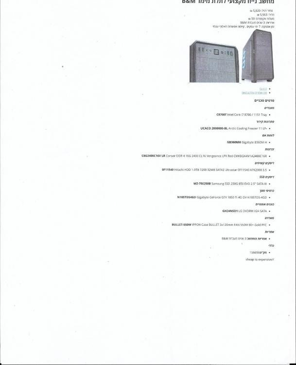

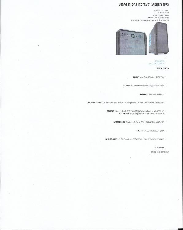

אני מוסיף עוד שני הצעות מחיר שקיבלתי אמרו לי את דעתכם.
לדעתי השני הוא מחיר מצוין אבל לא מספק. (מצטער עךל האיכות הנמוכה)

בחנות הם טענו שהמחשב ממילא לא מנצל את הI7 וזה סתם בזבוז ומספיק I5.
זה קשקוש או שיש בזה אמת? גם לינק יעזור לי.
מה זה הטימטום הזה? הלו! תתעורר! מנסים לעקוץ אותך!
להאנטקי יש ספקים בהבדלי איכות גדולים.
בלי לדעת דגם לא הייתי קונה כמו שאמרו לך.
תקח מארז עם ספק למטה.
(בהצעה השנייה הוא למטה).
לא ציינת גודל קבצים, ככל שעולים בגודל צריך יותר זכרון, רצוי 32GB.
אין מידע על הספק כדי לדעת איך הוא.

דגמים מדוייקים לא רואים!
מחירים נפרדים על כל רכיב לא רואים!
מחיר כולל מנופח ולא מתאים!
החנות הזאת קצת מוזרה. קהל היעד שלה זה חרדים בירושלים?
המחיר נראה מאוד מנופח יחיסית למידע (החלקי) שיש על המפרט של המחשב עצמו. למה אתה מתעקש לקנות מהם?
אפטר אפקט ופוטושופ, יש לתת עדיפות למהירות שעון גבוהה במעבד.
ממליץ על מעבד 8700K, אל תתפתה ליותר ליבות מ-6 כי זה לא יתרום כלום בפוטושופ ואפטר.
