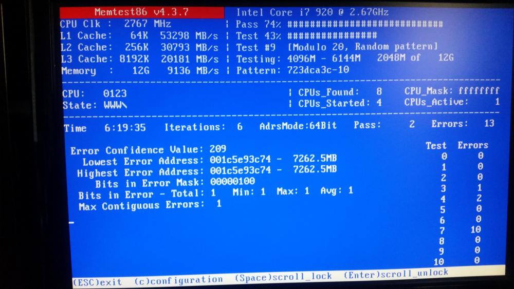

שלשום הרצתי MEMTEST ועצרתי אחרי סיבוב אחד שעבר בהצלחה.
אתמול הרצתי שוב MEMTEST למשך 6 שעות והתגלו שגיאות (מצ"ב תמונה)
יש דרך לגלות איזה מתוך השישה סטיקים פגום? או שאני אהיה חייב להריץ MEMTEST בנפרד כאשר כל פעם רק סטיק אחד מחובר?
תודה!
מצב תמונה:
אולי זה בסטיק מספר 4 (לפי זה שכתוב שהשגיאה התרחשה ב7262 ג'יגה).
אתה יכול לעשות בדיקה עם 3 סטיקים כל פעם.
אם יש שגיאה, תוציא אחד ותבדוק שוב. - אם אין שגיאה, הוצאת את התקול.
אם יש, אז תבדוק עם סטיק אחד מהשניים שנשארו.
מישהו יודע מה משמעות השגיאה הזו בכלל? מה זה Confidence Value?
יש מצב שאני לא מבין נכון את דו"ח השגיאות?
יש בעיה של הצבה ושליפה של מידע, זה לא כל כך רלוונטי - משהו שם פגום.

אתמול הרצתי שוב טסטים וזה מה שקרה:
12 שעות טסט של שלושה סטיקים על סלוטים 0 2 4 - ללא שגיאות בכלל
12 שעות טסט על שלושת הסטיקים האחרים בסלוטים 1 3 5 - ללא שגיאות בכלל
5 דקות טסט כאשר כל הסטיקים מחוברים - עם שגיאות כמו בתמונה שבתחילת הפוסט :(
אפשר להסיק שזה לוח? מעבד?
ניסית לעדכן ביוס או לשנמך?
