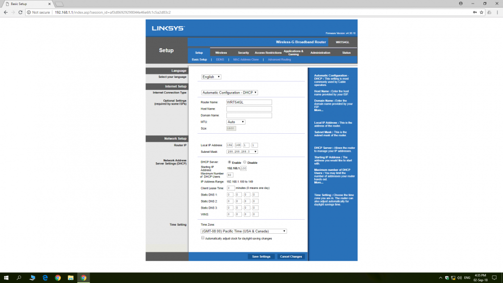

תוכל לומר אילו כתובות IP הגדרת? על איזה MODE הראוטר שלך מוגדר?
תודה על התגובה,
המודם מוגדר על Automatic configuration - DHCP
Local IP Address : 192.168.1.1 - זה גם מה שאני רושם בחיפוש בשביל להכינס להגדרות של הראוטר
Subnet Mask : 255.255.255.0

רגע רגע בוא נעצור לרגע, אתה לא קולט את הראוטר של פרטנר אז איך אתה מצפה שיהיה אינטרנט בראוטר של WRT?
איך אתה מחבר את הציוד שלך, לאיפה וכמה? פירוט כמה שיותר יעזור
