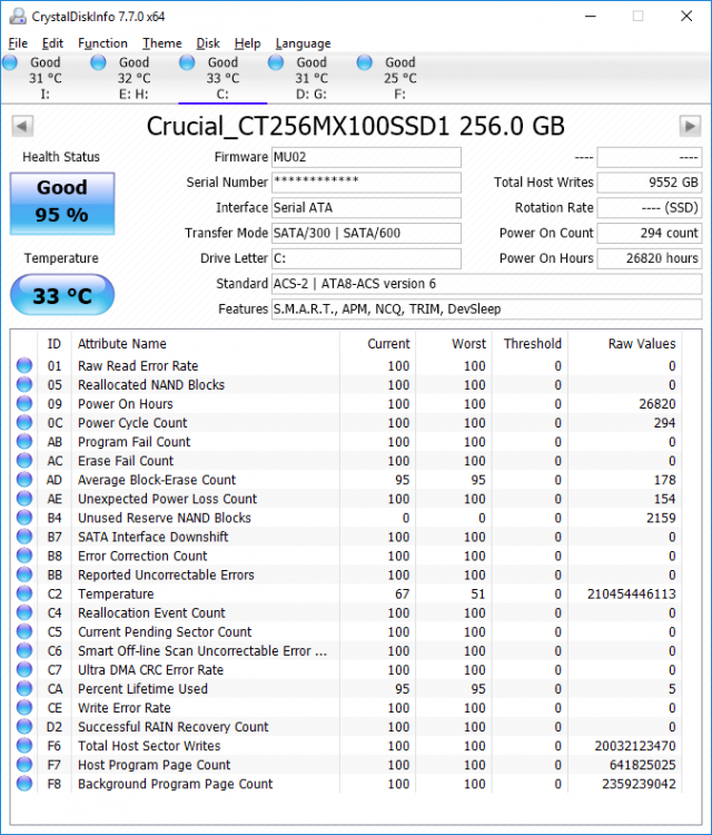

תבדוק כמה מידע נכתב ל-MX100 שלך מאז תחילת השימוש בו.
הנה:
בערך 9.5TB ב-26820 שעות עבודה, שהן כ-3 שנים. הכונן נקנה מ KSP בפברואר 2015, שזה בערך לפני 3 שנים וחצי. לפי המסמך הרישמי מהאתר של Crucial, ה endurance של הכונן הזה היא 72TBW, וכרגע, אחרי כ 3.5 שנים ככונן ראשי במחשב הגעתי רק ל 9.5TB, שהם כ 13.2%. אגב, לפי נתוני ה S.M.A.R.T, הכונן הזה עבר רק 5% מתוחלת החיים שלו.

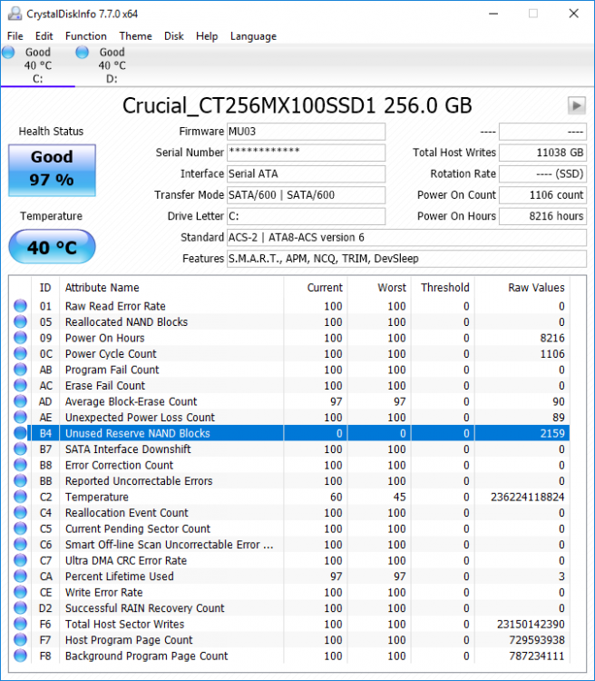

גם אני מבסוט על ה-MX100 שלי. עושה את עבודתו נאמנה, ועדיין אין סקטורים פגומים. נקנה ב-2014.

מעניין שאצלך יש יותר כתיבות ל SSD (כ 11TB) לעומת הכונן שלי (כ 9.5TB), אך פרמטר אורך החיים מצביע על כך שה SSD שלך ניצל רק 3% מתוחלת החיים שלו ואילו אצלי ערך הפרמטר הזה עומד על 5%...
אגב, אני רואה שאצלך הקושחה יותר מעודכנת (MU03 לעומת MU02 אצלי). האם יש טעם לעדכן אצלי או שחבל לקחת סיכון?
ובקצב הזה בתקופה של 5 שנים הכונן יגיע לנפח כתיבה של 13.5TB לערך. רחוק מאוד מערך ה־TBW המוצהר וזהו סדר גודל משקף לפעילות של כונן מערכת ממוצע במחשב אישי. הם לא מתקרבים בכלל לערך TBW המוצהר במהלך תקופת האחריות. ככונן אבחון אני משער שכמות הכתיבות לכונן תהיה נמוכה אפילו יותר.
ציטוט של smalul
מדד הבריאות לא מושפע ישירות מהנפח שנכתב. הוא מייצג יותר את ערך "הבלאי" של תאי הזיכרון. כל עוד אין בעיות מיוחדות בכונן הערך נלקח ישירות מנתוני הבלאי (Wear leveling) של מנגנון ה־S.M.A.R.T. במקרה הזה הערך נקרא Average Block-Erase Count. שים לב שאצלך הוא 93 ו-97 אצל Jabberwock וזה גם בדיוק מדד הבריאות הכללי של הכונן. כל עוד הכונן לא יפתח בעיות, שני הערכים ימישכו להיות זהים.
ממה נובע ההבדל הזה? לא יודע להגיד בדיוק. ייתכן שדפוס השימוש היה כזה שהבלאי שנגרם לשבבים קצת שונה או סתם בגלל הבדלים קטנים בגבול סטיית תקן באיכות תאי הזיכרון. אני בדרך כלל לא בעד לעדכן קושחות כך סתם, אבל אני כן נוהג לעדכן את הקושחה בכונני SSD מפעם לפעם. יש בעדכונים האלה שיפורים למנגנון איזון הבלאי (לפחות על פי היצרן). תבדוק איזה שינויים הוכנסו בקושחות החדשות יותר מזאת שכרגע הכונן עובד איתה ואם יש אזכור לשיפור במנגנון איזון הבלאי אני חושב שיש מקום לשקול עדכון.
