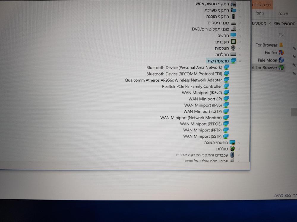

יש לי דרייבר בוסטר שהוסיף לי דרייבר של קוואלקום, אז ביטלתי אותו והורדתי את הדרייבר של היצרן אבל כשאני עושה ריסטרט למחשב הקוואלקום חוזר לבד למרות שעשיתי אותו כלא זמין...כאילו האינטרנט לא יכול לעבוד ללא הקוואלקום
תעלה צילום מסך במנהל ההתקנים של כל מתאמי הרשת.

על פניו נראה שהכל תקין, למה אתה חושב שזה לא הדרייבר הנכון?
בכל מקרה אתה יכול להסיר ע"י קליק ימני והסר, ותסמן V על המשבצת כדי למחוק לחלוטין את הקבצים של הדרייבר. תעשה ריסטרט וחלונות יתקין לבד דרייברים מתאימים או לחוליפין תתקין ידני.

קוואלקום זה לא הדרייבר של היצרן....שים לב שיש שני דרייברים...אני רוצה שרק הרילטק ישאר אבל ברגע שאני מבטל את הקוואלקום הוא חוזר אחרי הריסטרט על המחשב
למה אתה חושב שהוא לא של היצרן?

כי הוא הופיע רק אחרי שביצעתי התקנה מאתר היצרן ...

זה 2 דברים נפרדים, הרילטק זה הדרייבר של כרטיס רשת (המובנה בוודאי) והקוואלקום זה הכרטיס האלחוטי (וויפיי + בלוטות').

מסביר לך שהרילטק לא הופיע מלכתחילה רק לאחר שהתקנתי את הדרייבר שהורדתי מאתר אסוס...זה דרייבר בוודאות

מה וואט אבר אם אתה לא מבין בזה אל תגיב סתם. קוואלקום וריטלק זה שני דרייברים...הקוואלקום הותקן מדרייברבוסטר והרילטק מאסוס.
אתה זה שלא מבין, יש לך כרטיס רשת (מובנה על הלוח) ויש לך גם כרטיס אלחוטי. 2 התקנים שונים - 2 דרייברים שונים.

3. אם הדרייבר של Qualcom חוזר, כנראה שיש לך רכיב של Qualcom במחשב. אם אתה לא בטוח, בדוק במפרט המחשב איזה רכיבי רשת קיימים (כמו שיותם ציין, יש שני שבבים נפרדים: אחד לרשת קווית ושני לתקשורת אלחוט) ותשווה למה שאתה רואה במנהל ההתקנים. אם אתה לא בטוח, תן את הדגם של המחשב ואולי כך נוכל לפתור עבורך את התעלומה.

ASUS X541 UA
כמו שחשבנו, יש לך רכיב של Realtek, ורכיב של Qualcomm.
Realtek Wireless Lan Driver and Application
Qualcomm Atheros Wireless Lan Driver and Application
