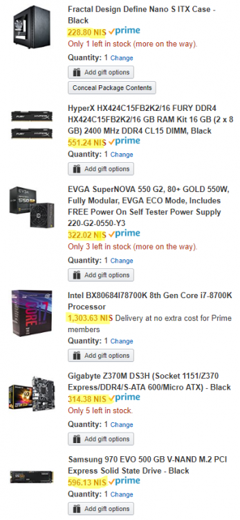

החלטתי לעשות שינוי בחשיבה וללכת על מחשב מלא עם 8700k, לוח Mini-itx ו16/32 ראם (לא החלטתי עדיין, אבל באמזון יש אחלה מחיר ל hyperX 2444 mhz)
* לא החלטתי אם ללכת על לוח רגיל ומארז רגיל (אין לי ככ מקום, לא יודע עוד מה לעשות בנושא. קצת מפריע לי החסרונות שלה לוח שנובעות מהגודל שלו)
*המחירים שאתם רואים בצהוב הם לפני מס ומשלוח.
*המחיר הכולל של כל המערכת שאתם רואים לפניכם יעלה 4,270 ש"ח כולל מיסים, משלוח ואפילו טיפ לשליח.
*כשהמחירים של ה RTX יתייצבו בעוד כמה חודשים, אוסיף 2080/2080Ti לכל מקרה שלא יבוא.
*יתכן שאוסיף HDD, בנתיים אין צורך ותמיד אוכל להזמין בהמשך.
*לא מתוכנן שום אוברקלוק ולכן אין קירור מתקדם
*בשלב הראשוני המחשב ישמש לעבודה משרדית בלבד, אולם כעבור כמה חודשים כנראה יהפוך להיות המחשב הראשי לתכנות.

חשיבה שגויה. אם אתה מתכוון להוסיף כרטיס high end במארז קטנטן אז זאת טעות.
אוקיי. מה המארז הכי קטן שאני יכול להכניס בו כרטיס כזה? האם יש משהו קטן יותר מ mid tower שיכול להתאים?
יש לי היום CM690 והוא פשוט ענק, מעדיף משהו קטן יותר מבלי להתפשר על איכות (אין לי בעיה לשים עוד $100 על מארז איכותי)
מה לגבי כרטיסים קצת חלשים יותר, האם יהיה אפשר להכניס 2070 במארז כזה?
נערך על-ידי Aviv943
- לוח האם שבחרת לא מתאים למארז!!! המארז הזה מקבל רק לוחות מיני ITX ואתה בחרת לוח מיקרו ATX שהוא גדול יותר
- חלק מהחלקים יהיה יותר זול לקנות בארץ, אל תניח שאמזון זה אוטומטית זול יותר
- ספק הכוח המומלץ על ידי נוידיה לכרטיסי 2080/2080TI הוא 650W לפחות
טכנית המארז הזה יקבל גם כרטיסי 2080/2080TI הבעיה תהיה קירור, הם צורכים יותר חשמל מהדורות הקודמים ויש להניח שמתחממים בהתאם. במארזים קטנים גם בקירור המעבד צריך להשקיע קצת אפילו אם לא מתכוונים לעשות אוברקלוק.
