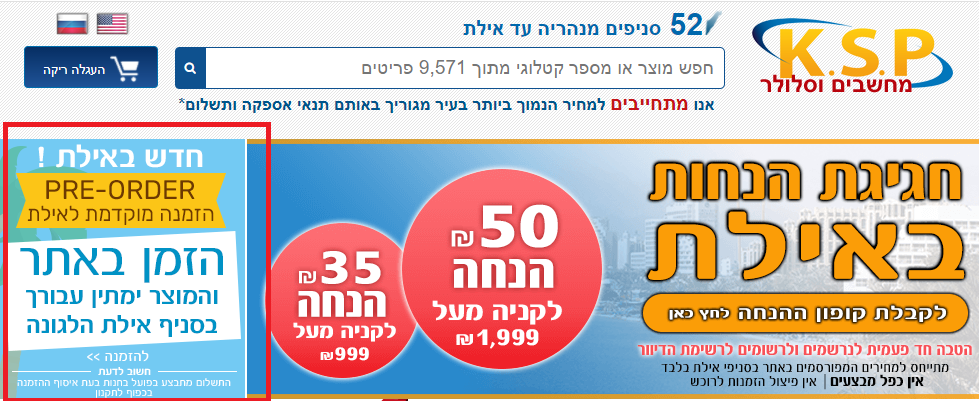

יש אפשרות להזמין מראש לאילת ולבוא לאסוף. לא היה את זה פעם, זה די חדש:
