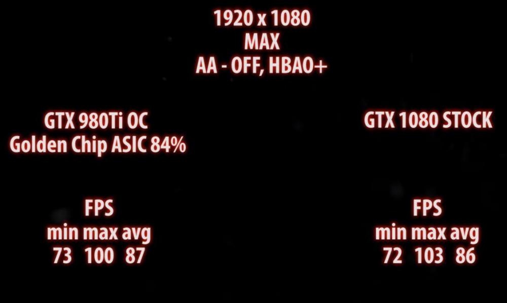

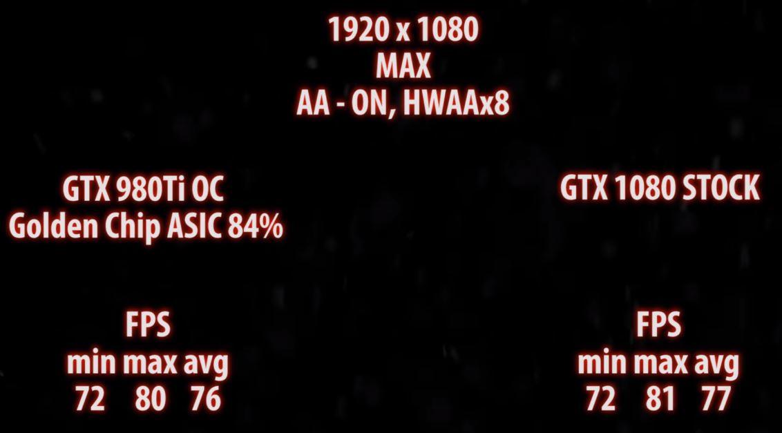

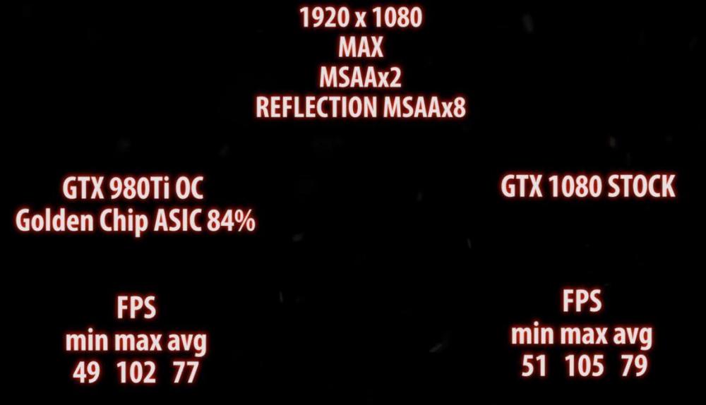

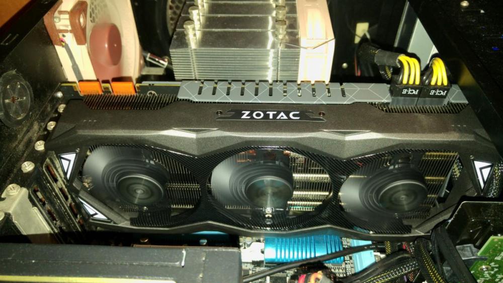

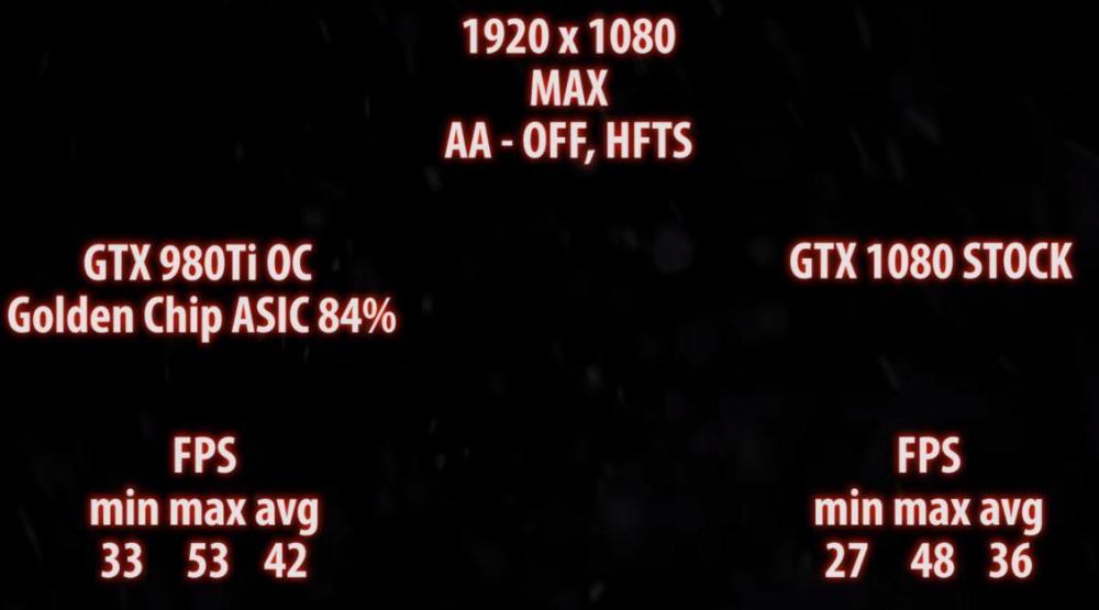

משהו די מפתיע,

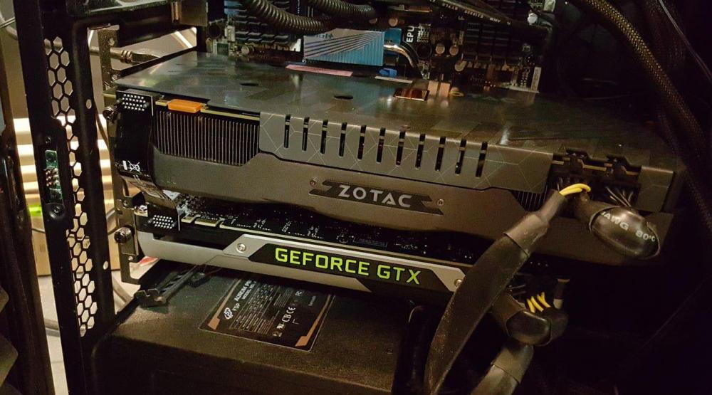

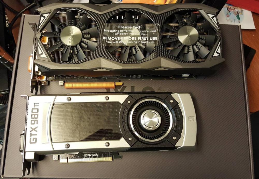

הגרסה הספציפית של ה 980ti שהשגתי במקרה, ונקראת Zotac 980Ti Amp Extreme edition

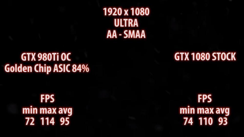

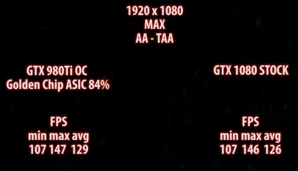

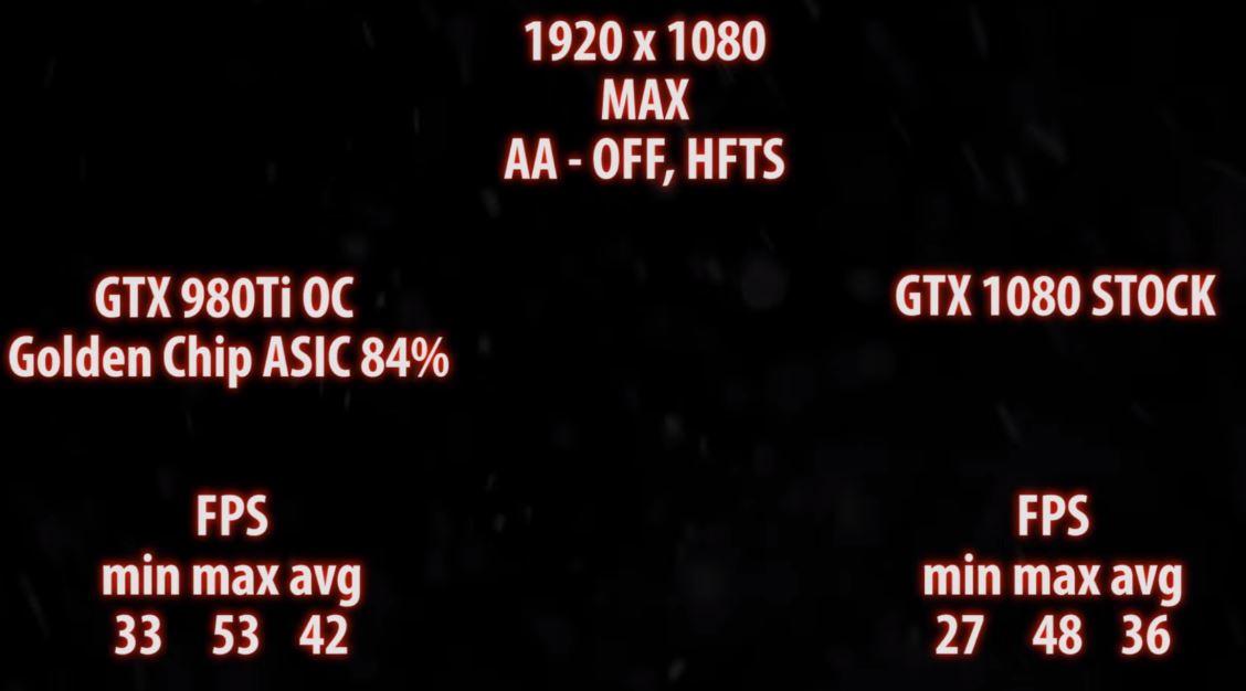

עוברת בסרטון הבא השוואה מעניינת ראש בראש מול GTX1080 reference.
אך היות וה- 980ti הספציפי הזה מומהר מהמפעל יחסית בנדיבות, מסתבר שהוא מסוגל להתמודד מול 1080 בצורה מיוחדת,
כך שהפער אינו גדול ועומד על כ- 10% סדר גודל טיפוסי בין 980Ti מומהר, ל- 1080 בתדר דיפולטי.
***עדכון: נמצא כי כאשר הכרטיס מומהר בצורה אגרסיבית עד כדי 1570mhz (גרסאת golden sample)
 הוא מגיע לרמת ביצועים שקולה ל- gtx1080 ממש. מבחן ומדידות ביצועים בהקשר זה נמצאים מטה יותר
בשרשור - באמצעות פוסט טרי יותר (שלי) מיום 30.8.2018 (גלגלו מטה למצוא אותו).

הכרטיס הזה כל כך גדול, שאפילו במארז תקני כמו antec 902 (שנועד לכרטיסים גראפיים באורך 12 אינץ)
הוא פשוט לא נכנס. ישנה חובה לפרק מהמארז את אחד מהכלובים של הכוננים הקשיחים, על מנת לפנות
עוד מקום לאורך:
הכרטיס הזה ספציפית הוא באורך 13 אינץ, בלתי שפוי, שזה מעל הסטנדרט המקובל בתעשיה, ורואים כי הוא
חורג החוצה מהחלל שמוקצה ללוח האם ולכרטיסי מסך תקניים (ואף יותר גדולים מתקניים).
המזל הוא שמיקמו בכרטיס את כניסות הזרם החשמלי - שלא בקצהו, אלא קצת יותר באמצע. כדי שניתן יהיה להגיע אליהם ולהתחבר אליהם.
כנראה היצרן הבין בשלב האפיון של המוצר, שבלי זה אין אפשרות להתקין את הכרטיס במארז סביר כי אחרת הפתחים
לחיבור החשמל יהיו בלתי נגישים ומכוסים על ידי מתכת של שלדת המארז.
כמו כן הכרטיס ברוחב 3 סלוטים והוא משתלט על נפח לא מבוטל לרוחבו של חלל המארז.
אינני יודע עד כמה מבינים מהתמונה שצרפתי במטרה להמחיז את העניין, אבל זהו מארז גדול למי שאינו מכיר
את antec 902. אלא שבהשוואה לגודלו של המארז, מי שמתגמד זה המארז ולא הכרטיס מסך.
נשים לב עוד להשוואת הגדלים לגוף הקירור הענק של המעבד, שזה לא משהו קטן, זה  full tower 120mm fan, זה
אחד מגופי הקירור scythe למעבדים הכי גדולים שיש, ואפילו הוא מתבייש משהו לצידו של הנפיל:

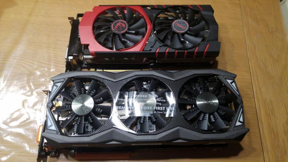

הכרטיס שקדם לו (אצלי במחשב) היה ה- MSI Gaming R9 390 שהוא כרטיס Full size תקני באורך 11 אינץ,
שמי שמכירהו לא יחשוד לרגע, כי הוא סובל מקוטן כלשהו. למעשה הוא הכרטיס הכי גדול שהיה לי אי פעם מבין
עשרות כרטיסים רבים ומגוונים, וזה אומר דרשני.
ואכן ליד כל כרטיס מסך תקני אחר, ה- R9 390 הזה של MSI הוא בהחלט ענק. זאת אומרת.... עד שלא מכירים את
הנפיל "גדליהו".
כששמים את שני כרטיסים הללו האחד ליד השני (הענק היוצא ליד הענק הנכנס) הפרופורציות מתבהרות:
ה- zotac הזה ספציפית חולה ב- "גדלת" בלתי סבירה בעליל, והוא סובל מנחיתות קשה בכל הנוגע לפרקטיות
של הכנסתו למארזי מחשב (אני שואל, מה הם חשבו לעצמם המתכננים שלו, הם לא ראו לנגד עינהם את הבעייתיות שהוא
מציב למשתמש לפני שהחליטו לתכנן אותו כך ? )
עוד שתי תמונות מהרשת שניסו להעביר את הפרופורציה לעומת ה- GTX980Ti reference ,
*התמונה השניה פשוט הרגה אותי:
"An almost comical image of two GTX 980 Ti-cards. Notice how much longer and thicker the Zotac GTX 980 Ti AMP Extreme is compared to the eVGA GTX 980 Ti SC which is based on the reference design. Still, with the right motherboard it will fit. But make sure you have enough room around the cards."
https://www.bjorn3d.com/2015/08/zotac-gtx-980-ti-amp-extreme-the-fastest-980-ti-available/10/
נערך על-ידי nec_000

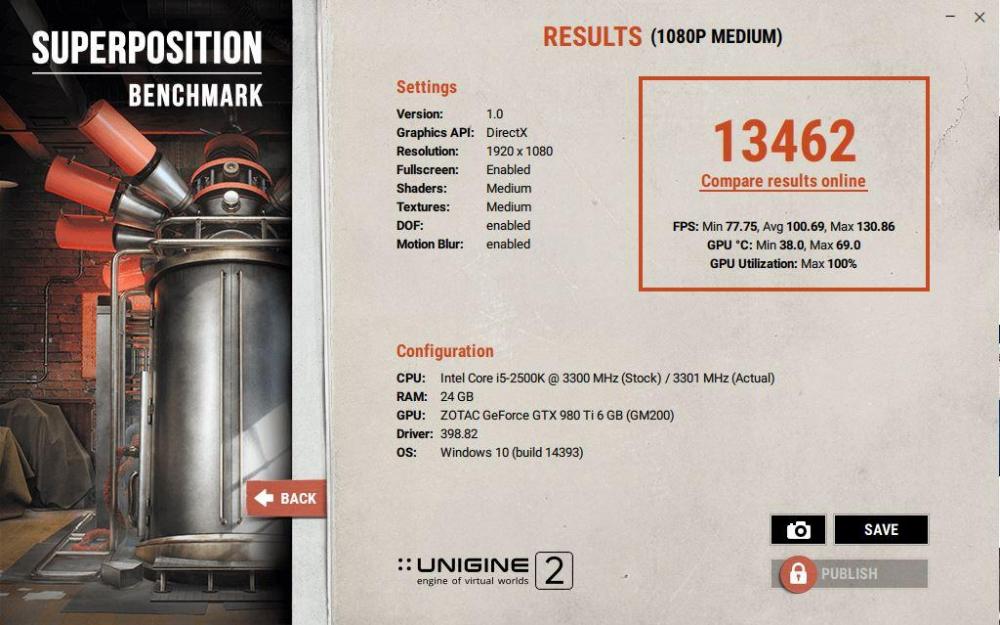

עוד קצת ממצאים במטרה לבצע השוואה - מצב חדש (980Ti) לעומת המצב הקודם (R9 390) ,
זאת מבוצעת באמצעות הכלי של Unigine, שבגרסתו המתקדמת ביותר (משנה שעברה) נקראת Superposition.
זהו כלי אפקטיבי ויעיל על מנת לבחון כושר ביצועו של מאיץ גראפי בצורה סינטטית נקיה, שמראה לנו את הקצוות.
היא למעשה מסוגלת למתוח את ביצועי הכרטיס עד לקצה, תוך כדי שהיא מבודדת אותו מכל מגבלות אחרות (ככל שישנן
כאלו) במערכת המחשב שמסביב, בכללן המעבד והפלטפורמה.
זאת היא עושה על מנת שבכל מחשב ומחשב שעימו הכלי יורץ, ללא תלות במחשב עצמו, ניתן יהיה למדוד את ביצועי כרטיסי
מסך במנותק, כך שהתוצאות לא תהיינה מושפעות מסביבתו של המחשב הרצה, ולמעשה תהייה מייצגת נאמנה את יכולות הכרטיס הגרפי גרידא. קרי שאפשר להריצו במכונה מודרנית סופר חזקה מחד, או במכונה מיושנת מאידך, ועדיין התוצאה
הסינטטית של הכרטיס תשאר זהה.
אז מה הממצאים שמצאנו:
בעת בדיקת הכרטיס החדש שלנו 980Ti שכאמור עובד בתדר מומהר ישירות מהמפעל as is (לא נגעתי בכלום) על 1419mhz,
לעומת הכרטיס הקודם 390 R9  שהיה מומהר מתון על ידי ל- 1080mhz,
התוצאה היא:
בכרטיס החדש 100.7 FPS,  כאשר בכרטיס הקודם 63.2 FPS.
זהו שפור של כמעט 60% בביצועים .
זאת אומרת שהכלי הסינטטי המוזכר - זה שמסוגל למדוד את ביצועי הכרטיס נטו במנותק מסביבתו (קרי יודע לבודד היטב רק
אותו) ואשר בודק כמו בדינמומטר - רק את הספק המנוע נטו,  מצא שתחת ההמהרות שתוארו לעיל, 1419mhz ל- 980ti
ו- 1080mhz לכרטיס 390, הפער בכושר ההספק שבינהם נטו - התכנס לכדי 60% סדר גודל גס.
שזה לא מעט במונחים דוריים בתחום שלנו, זו קפיצה של דור בערך (פלוס מינוס).

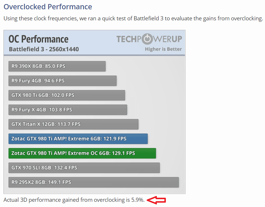

אנו שואלים את השאלה הבאה - מדוע לא לבצע המהרה לכרטיס הנוכחי ולמצות אותו עוד יותר ?
בעניין זה ממצאים מרחבי הרשת מציינים, שכרטיסי 980ti ולבטח הטובים שבהם אשר מיועדים להמהרות רציניות - והכרטיס
שלפנינו הוא אחד מאלו, מסוגלים לראות על השעון גם 1500mhz ועד כדי 1540mhz במקרי קיצון.
אז מדוע שאנו לא ננסה זאת אצלנו, וניראה עד לאן האקזמפלר שלנו יכול לקחת אותנו ?
התשובה שלי תהיה, שלא בעת הזו.
ראשית משום שכבר עתה הכרטיס הוא overkill למחשב כשלי, שעדיין עובד ב- 1080P וכבר עתה לא רבים הם המקרים
שהכרטיס בכלל מסוגל למצות את מלוא יכולותיו על פלטפורמת 2500k, קרי שהוא מתקשה להגיע ל- 100% ניצול בפרקטיקה.
נובע מכך שכל שדרוג נוסף בביצועיו (מעל הנוכחיים) כאלו שיושגו בזכות המהרה נוספת, לא ממש יספקו לנו כל תועלת
שהיא במישור הפרקטי-מעשי. והמהרה כידוע אינה דבר שמועיל לאריכות חייו של המוצר, היא מוסיפה גם עוד רעש וחום
מיותרים כתוצר לוואי (ולי נעים השקט הנוכחי שלו), אך מעל הכל איכפת לי לשמור עליו בנפתלין כמו שאומרים. ככה אני, יקה.
קבלתי אותו חדש, אז נוסע עליו בזהירות.
יחד עם זאת בבואנו ככה כמו שאומרים.... לאמוד את השפור שיושג במידה וכן נמהיר, אז אם נלך על הערכה לחומרא ונניח
איפה שנשיג תדר שמרני של רק 1500mhz, במצב שכזה אנו מדברים על תוספת לינארית של עוד 80mhz לתדר הנוכחי,
או סביבות 5.7% סדר גודל גס.
בהמהרות שביצעו לכרטיס מדגם זה בדיוק, אתר techpowerup אכן הגיע ל- 1507mhz, ונמצא על ידם כי תוספת השיפור
הביצועי עמדה על סדר גודל של 6%, ואלו אם נשים לב - מתכנסים עם השפור הלינארי בתדר, אין הדבר מפתיע:
https://www.techpowerup.com/reviews/Zotac/GeForce_GTX_980_Ti_Amp_Extreme/26.html
אז לאלה ששואלים אותנו או מתענינים:
מה יקרה אם נמהיר את הכרטיס עוד מעל לתדר הדיפולט שבו הוא משווק, אז הנה התשובה:
תושג תוספת של עוד 5-6% ביצועים מעל לביצועיו הנוכחיים (שמופגנים על 1419mhz כרגע).
אנו יכולים למעשה להראות את השפור הביצועי ולדון בכך, מבלי הצורך הממשי לבצע זאת במעבדה שלנו ועל הכרטיס
שלנו. אני סומך על מתמטיקה, ועל techpowerup שכבר שרפו את הזמן והדגימו זאת עבורנו בחינם.
כלומר:
שלכרטיס מדגם זה ישנו פוטנציאל שפור קטן נוסף - עוד קצת לימון לסחוט ממנו כמו שאומרים, מסדר גודל
שתואר מעלה.  *למקרה שנצטרך זאת (בהמשך הדרך), טוב לדעת.

הפעם מצאו להדגים עבור הקהל כרטיס 980Ti עם "שבב שזכה בלוטו", מה שנקרא "golden asic",
והוא בדרוג 84% הנחשב לגבוה מאד. בזכות השבב הספציפי הזה הכרטיס מסוגל לעבוד על 1570mhz תדר ליבה,
כאשר הזכרון על 8200mhz. אלו תדרי עבודה בקצה העליון של סדרת 980ti ובהחלט יחשבו כסמן ימני מבין התצפיות.
מה עשו בהדגמה:
לקחו את הכרטיס הזה (golden sample) כאשר הוא מומהר אקסטרימית כאמור, והשוו (בדומה למקודם) מול GTX1080
(בתדר דיפולט שלו). התוצאה מרשימה מאד: שוויון ביצועים
תוצאה זו בהחלט מפתיעה ומספרת לנו את הספור - למה מסוגל **אקזמפלר טוב** של 980ti להגיע.
אין כמו מראה עיניים על מנת להתרשם באופן בלתי אמצעי - שכן כל מילה נוספת מיותרת:
אחת התובנות שלי מכל המחקר הזה, היא שאם משיגים כרטיס טוב מסדרת 980ti - אזי ישנו פוטנציאל לחלץ ממנו ביצועים ברף
גבוה למדי תחת המהרה. בכדי לבחון זאת (כשבאים לרכוש כרטיס משומש שכזה) יש לבדוק מה היא איכות השבב באמצעות
הכלי GPU-Z.
אגב זה משהו שהייתי מבקש אפילו לקבל מראש מהמוכר - שיצלם את איכות השבב ויעביר לנו בווטסאפ (או במייל).
ככה נדע מראש ועוד לפני שהטרחנו עצמנו אליו (זאת אומרת באם אנו מחפשים גרסא שהיא golden).
***למי שרוצה לחסוך מעצמו את הצפייה בסרטון ואיתור השקפים בו אשר מרכזים את ה- bench-ים השונים, ליקטתי כאן במרוכז לנוחיותנו.
Far Cry Primal 1080P:
TombRaider 1080P:
GTAV 1080P:
BF1 1080P:
witcher3 1080P:
watch dogs 2 - 1080P:

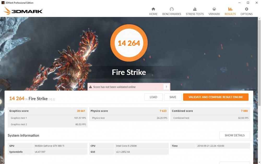

תוצאת ביצוע גראפית ב- 3DFireStrike היא לא פחות מ- 20,660 נקודות:
ותוצאת Unigine SuperPosition היא כ- 105FPS:
תוצאות אלו כמצופה וכפי שהוסבר קודם יותר בשרשור, אכן מוסיפות כ- 4.5 - 5.0 אחוז לביצועי הכרטיס מהמפעל (שהם כבר
מומהרים) ועם כך בהחלט נאה, במיוחד לכשאלו מתקבלים בחינם.

ישנה ברשת השוואה מאד מקיפה בין 980ti לבין Vega56 כששניהם תחת overclock.
גם המחשה זו ובדומה לזו שמעלה יותר בשרשור, מראה לנו עד כמה כוחו של 980ti מרשים עת ברוב רובו המכריע של
המצבים, הוא גובר אפילו על ביצועיו של vega 56 (שבתורו גובר על 1070 אגב).
980ti oc > vega 56 oc > 1070 oc
