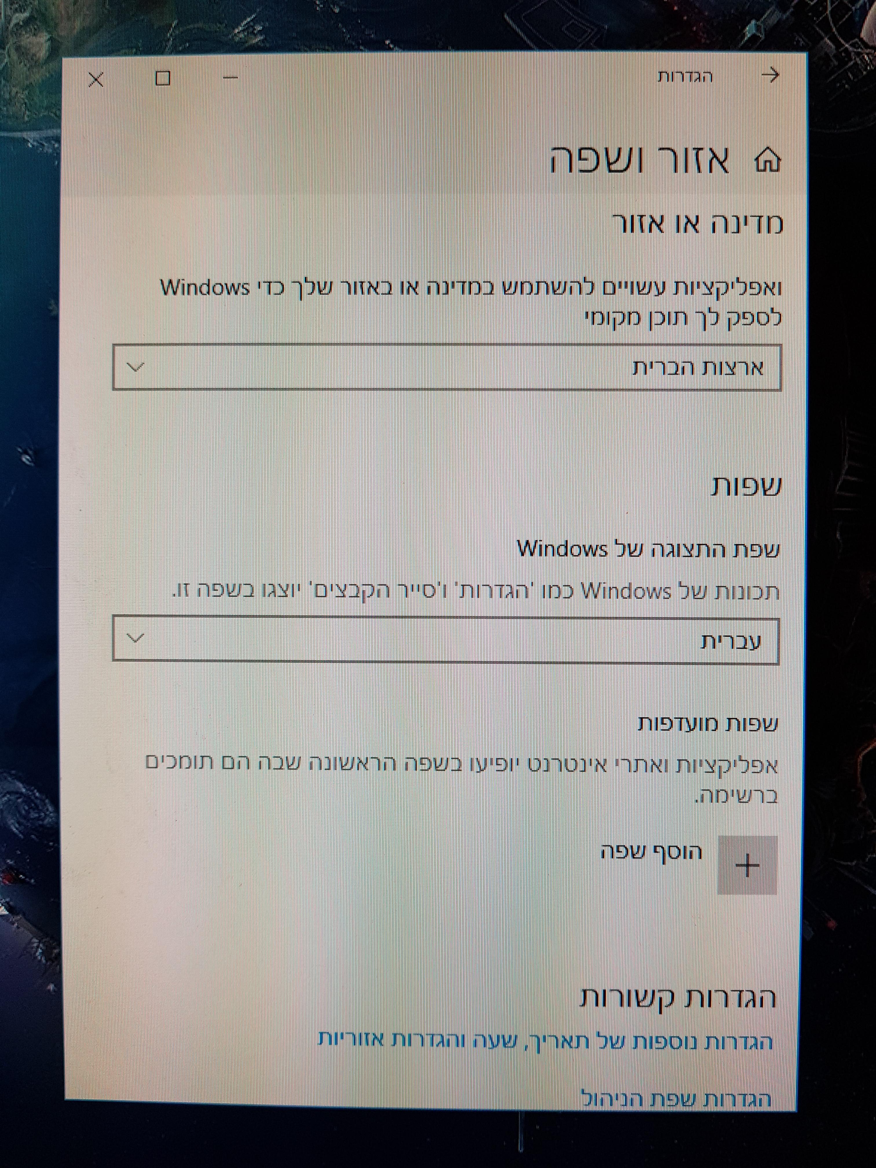

ווינדוס 10 לא נותן להחזיר שפת מערכת לאנגלית
שיניתי לעברית ועכשיו אני רוצה להחזיר חזרה לאנגלית ופתאום ההגדרות שפה לא מציגות את האופציות לבחירת שפות ואין לי איך לשנות עכשיו שפה.
זה גם לא נותן לי להתקין שפות חדשות. אני לוחץ על הבא/התקן ולא קורה כלום.

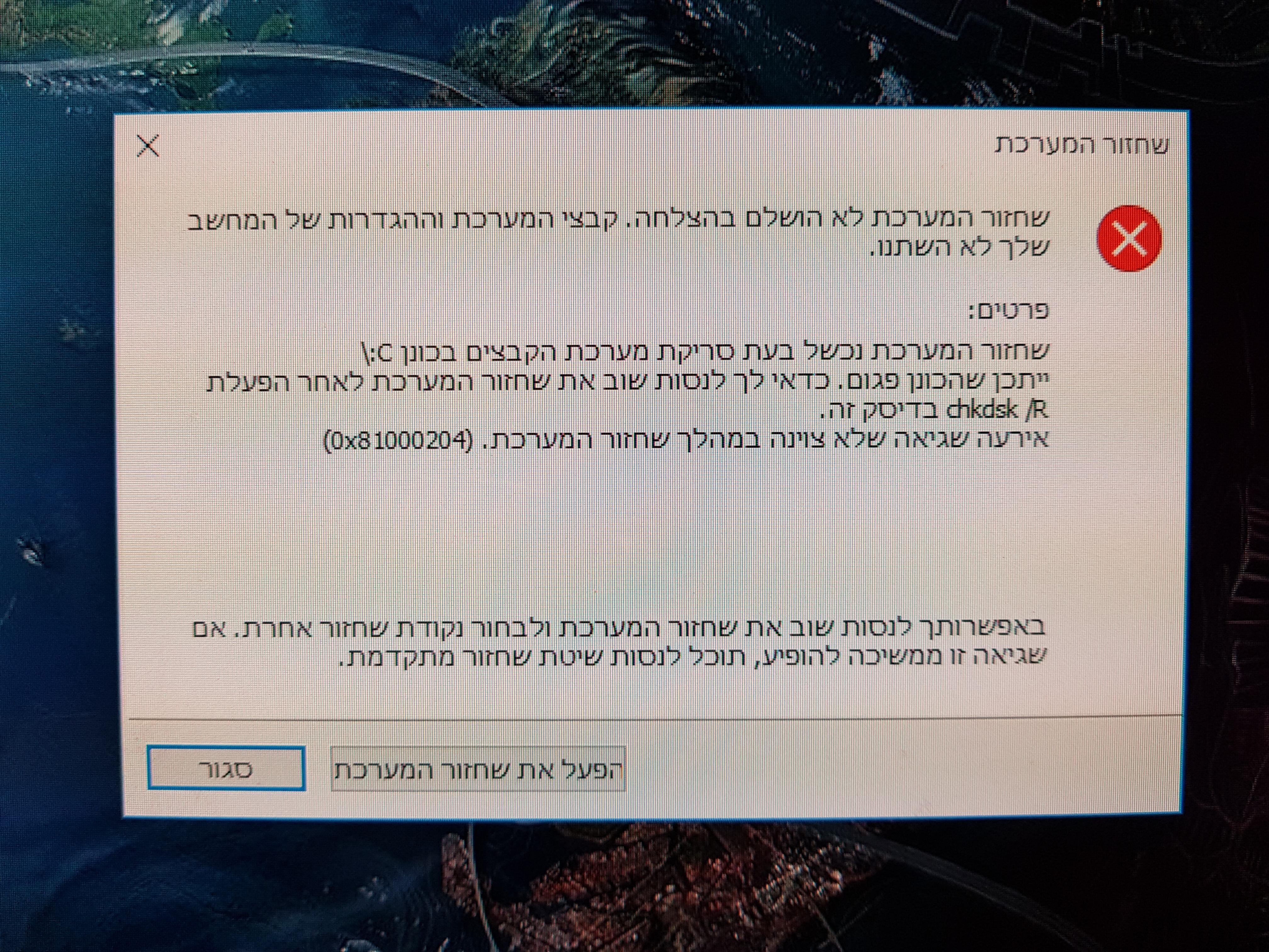

שחזור מערכת יכול להחזיר את השפה הקודמת?
גם שחזור לא נותן לי לבצע. מקבל בסוף הודעת שגיאה.

קודם כל בדוק את הדיסק עם CrystalDiskInfo, אם יש סקטורים דפוקים הגיע הזמן לשקול להחליף דיסק.
בצע תיקון עם
chkdsk C: /f
אחר כך
sfc /scannow
DISM /Online /Cleanup-Image /RestoreHealth
לא לשכוח RESTART אחרי.
אם לא עזר, נסה ליצור משתמש חדש ובדוק אם הבעיה גם אצלו.

תודה! אני אנסה את זה.
