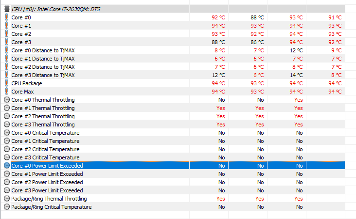

אני רואה את הנתונים האלה.
לא מצאתי איך לראות מה ה- FAN SPEED אבל אני מניח שהטמפ' די אינדיקטיביות...
חוץ מלפתוח ולנקות יש משהו נוסף שאפשר לעשות כדי להוריד את הטמפ' (ולהשתיק את העסק קצת)?
המעבד רותח.

שמתי אותו על משטח מוגבה (לא מאוורר לגמרי אבל יחסית קטן ככה שהמחשב היה די באוויר) למשך רבע שעה ואין שינוי של ממש בטמפ', מעלה לפה או לשם זה פחות או יותר. הוא לא ממש יורד מ- 90C
אני אתחיל מלפתוח ולנקות ואם זה ימשיך נבדוק את האופציה של תקלה... תודה רבה!

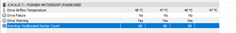

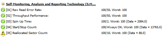

מה שכן התוכנות כן מקפיצות אזהרה על הדיסק, REALLOCATED SECTOR COUNT. גיגלתי קצת והבנתי פחות או יותר מה המשמעות, אבל לא ממש כמה זה חמור. מה דעתכם?
תוריד HD SENTINEL. גם גירסת נסיון מספיקה.
שם תראה באחוזים מה מצב "הבריאות" של הקשיח.
בכל מקרה, שום ניתוח מצב ו / או הערכה לא באים במקום
גיבוי החומר.

27% בריאות? אני מניח שזה הגיוני לכונן שאצלי כמעט 8 שנים...
תחליף כונן - גם ככה היום לא מדובר בהשקעה בשמיים (כונן 256 ~ SSD ) - וזה גם יכול לשמש אותך לאחר שהמחשב "מתאבד"
:jafafa:
ציטוט של amired
זה לא כ"כ קשור לשנים, המסכן "התבשל" מהחום שבנייד.
עם 27 אחוז - גבה חומר ותתחדש ב - SSD.
