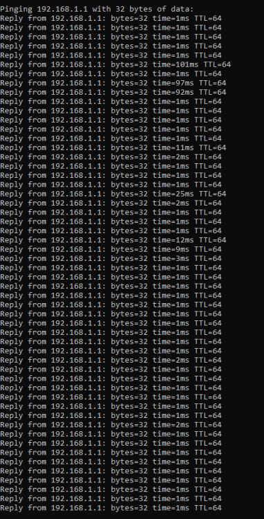

תכנס ל-CMD, ותכתוב
ping 192.168.1.1 -t
מקווה שזה האייפי של הראוטר.
ותראה אם יש קפיצות.

זה מה שהוא כותב, פעם אחת היה לו request timed out
נערך על-ידי Iv0ry
תנסה לשנות את הערוץ שידור של הוייפי בהגדרות של הראוטר, אולי השכנים גם משתמשים בערוץ הזה ואז יש הפרעות.
כי לפי מה שאני רואה רוב הזמן זה 1ms. לא?
יש אפליקצייה בטלפון שנקראת Wifi Analyzer. תשתמש בה כדי לבדוק איזה ערוץ פנוי
